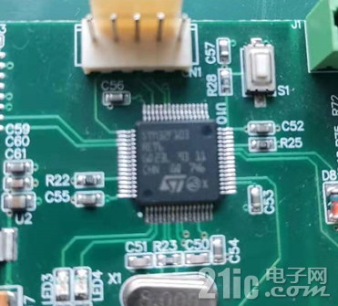

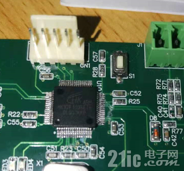

1、  先把芯片换了再说
换之前,先留个ST的影像,一会就换了它。
换好了,拿回办公位,
我的焊工还算可以吧,
只是酒精干了,杂质没有清理干净,引脚有些发白。
准备就绪,后面怎么办?

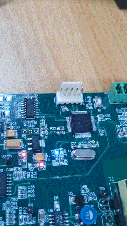

我无语,直接烧写原ST的程序,不做任何修改,居然能跑起来?
那我还玩什么?
都准备好一顿操作了,结果,给我直接憋在了开始~~~~
红色电源指示
蓝色闪烁程序运行指示
是我出现幻觉了么?
这是第一次接触航顺啊,怎么可能这么的顺利。
打开MDK,来确认下眼神,
确实把ST的程序,烧到了HK的片子里,直接就跑起来。
本来是打算挑挑毛病的呢。。。

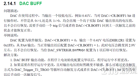

3.3 DAC输出检测
   电压输出可控,正常。(开始着急了,这也正常?都正常我去哪找毛病?)
   实测DAC输出正常,但是在HK的应用笔记中,找到如下注意事项,
我想,在应用中,还是参考下应用笔记吧。

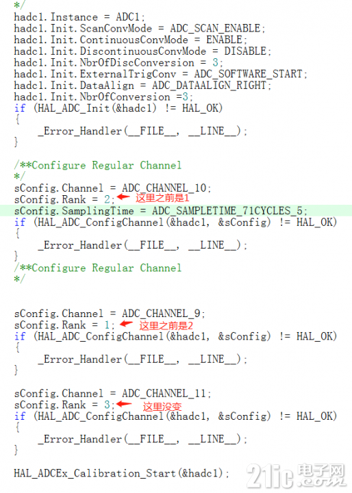

开始没注意,一看ADC采样有数据,貌似正常,差点溜过去。
但是,我用了9,10,11三个通道,
那么,问题来了,
我之前的采样顺序是10,9,11
实际测试发现,通道顺序乱了,导致我的采样数据也乱了。
哈哈,终于找到了毛病,可以发泄和吐槽~~~

既然是通道顺序乱了,
那么
ADC初始化里~
至此,更改完之后,ADC几个通道采样值正常了!!
缓口气,前面吹了半天,差点掉链子~
但是讲真,我还没搞明白为什么,
还特意的找个ST的板子验证了下,用ST的片子,我之前的设置没有问题,
用HK的,要改一下,
哪位大神,调试过ADC,还望指点~
这个后面,再看看HK的手册,既然当前adc的值正常了,这里先跳过了

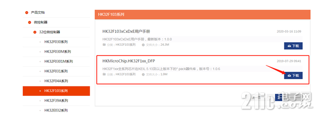

http://www.hsxp-hk.com/companyfile/23/
在这里下载F103的PACK包,同时可以根据自己的需求,下载用户手册和数据手册。
航顺官网做的还是很工整的,资料很好找。

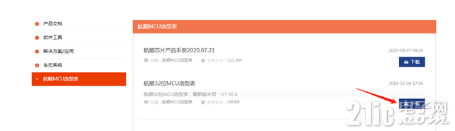

选型表,这个很多人会问,不用的时候,啥用没有。想找一找的时候,又找不到。记得顺便存一下,或者联系技术支持聊聊天。
