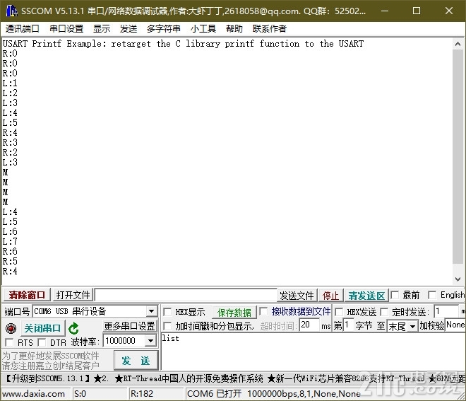

    分享HK32F030MF4P6 旋钮编码开关例程,检测灵敏,基本无误触发。    串口助手窗口中,L表示向左旋转,R表示向右旋转,M表示中键按下,程序上每检测到一次L操作,变量数值加1,每检测到一次R操作,变量数值减1。

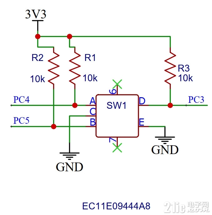

旋钮编码开关原理图:

minzisc 发表于 2021-9-1 17:57 | 显示全部楼层
怎么有多次的0输出呢?

 楼主| ifxz0123 发表于 2021-9-1 18:01 | 显示全部楼层
怎么有多次的0输出呢?
程序里向左、向右操作是加减操作,减到0就不在减了

xdqfc 发表于 2021-9-2 10:28 | 显示全部楼层
不知道这种开关内部是不是机械接触式的,假如还是机械式的话,就存在时间长后的可靠性问题,好像示波器上面许多旋钮就是这种东东,时间长后好像就不灵敏了。
 楼主| ifxz0123 发表于 2021-9-2 10:44 | 显示全部楼层
不知道这种开关内部是不是机械接触式的,假如还是机械式的话,就存在时间长后的可靠性问题,好像示波器上面 ...
这个开关内部就是机械的,实际出来的波形就和机械按键一样有抖动的。所以用定时定时扫描,起到滤波作用
xdqfc 发表于 2021-9-2 12:02 | 显示全部楼层
这个开关内部就是机械的,实际出来的波形就和机械按键一样有抖动的。所以用定时定时扫描,起到滤波作用 ...
谢谢指导,谢谢指导,我还一直以为是霍尔式的无接触的开关呢。谢谢谢谢。
