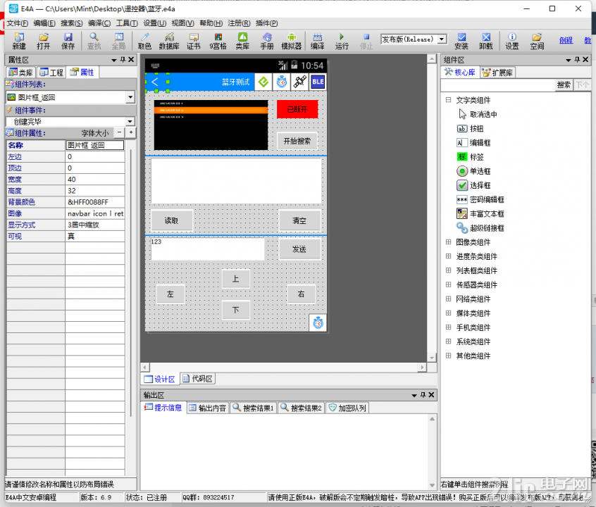

第一步,先根据我们的需要完成可视化的组件布局,并给添加的组件起上一个跟操作相关的名字,在组件的属性对话框设置,同时可以设置组件的其他相关属性。
第二步,使用中需要完成单击响应的,我们可以在设计区直接双击组件,即可自动在代码区生成一个空的事件(类似单片机开发中的中断处理函数,用于响应单击事件),例如四个方向键的单击事件。以下代码我已经填充了单击后执行的蓝牙方法:写入数据,即发数据给连接到手机的蓝牙模块。

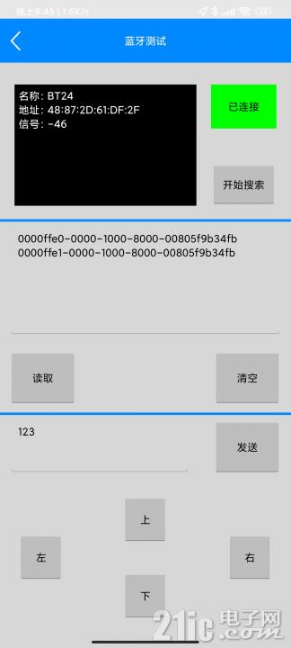

第五步,通过服务提供的通道进行数据传输
连接上蓝牙模块后,就要建立通信的通道了,这需要通过服务来完成,因此我们要对连接的蓝牙模块索取服务的操作
这称为发现服务 事件,由于蓝牙模块中有多个服务可选,我们要找到我们可以进行通信的那个,这个通常在模块的手册也给了相关的短ID
称为服务UUID,每个服务又含有若干个通道UUID。因为模块的出厂设定,只有能用的那个服务才能通信,其他的服务是不可完全可读写的
在产生BLE蓝牙的发现服务事件后,会自动获取到服务的所有信心,装载到一个名字叫:服务信息的集合里,这个集合类型你就当类似C语言结构体数组的东西。
接下来为了验证每个服务是否可读写,就要一个一个测试,这类似,从一个结构体数组先一个一个读出来数组的元素,在数组元素的结构体里取结构体成员,
这就需要用到两层的for循环了,E4A 的for循环用一对 判断循环首---判断循环尾,进行包围。为了方便记,你可以给循环的变量起名字:i,j
然后就是测试对应的服务与通道是否可读,可写,可通知。如果三者都满足,那就是我们要找的通道,实际上,在多组的服务中,只有厂家指定的那组是
满足这三个条件的。其他的一般只能满足可读这一条。
找到合适的服务与通道后,想实现数据的接收,要执行 读取数据的方法,如果直接读,那么系统没有准备好呢,会导致读失败,后面就容易卡死。
这里就像初始化完单片机,要给系统以反应时间,等待个几百毫秒,然后再进行后面的操作一样。
这里就要用到定时器了,找到服务与通道后执行一个1000ms定时器的启动操作,在定时器计数满了之后的事件中执行读取数据的方法,
同时接收框显示服务和通道的ID,并关闭定时器。

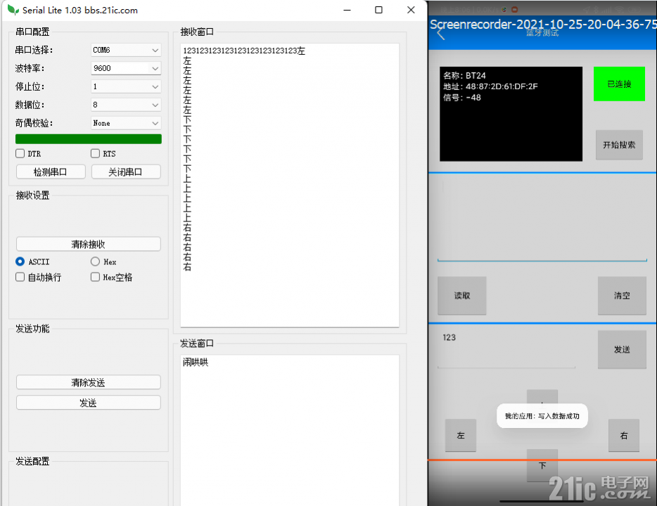

执行完读取操作后,系统会在通道内有数据发送来的时候触发通道数据改变的事件,在该事件中我们读取数据,另外也会触发读取完毕的事件
发送数据是通过单击发送按钮触发写入数据方法实现的,当完成写入后可通过写入数据完毕事件知道是否发送成功。
  1. 事件 BLE蓝牙1.读取数据完毕(结果 为 整数型,服务UUID 为 文本型,通道UUID 为 文本型,数据 为 字节型())
  2.         如果 结果 = 1 则
  3.                 弹出提示("读取数据成功:" & 通道UUID & "\n数据:" & 字节集到十六进制(数据))
  4.
  5.         否则
  6.                 弹出提示("读取数据失败:" & 通道UUID & "\n数据:" & 字节集到十六进制(数据))
  7.         结束 如果
  8. 结束 事件
  9. 事件 BLE蓝牙1.通道数据改变(服务UUID 为 文本型,通道UUID 为 文本型,数据 为 字节型())
  10.         弹出提示("通道数据改变" & 通道UUID & "\n数据:" & 字节集到十六进制(数据))
  11.         接收框.加入文本(字节到文本(数据,"GBK"))
  12. 结束 事件
  13. 事件 发送按钮.被单击()
  14.         BLE蓝牙1.写入数据(服务UUID,通道UUID,文本到字节(发送框.内容,"GBK"))
  15. 结束 事件
  16. 事件 BLE蓝牙1.写入数据完毕(结果 为 整数型)
  17.         如果 结果 = 1 则
  18.                 弹出提示("写入数据成功")
  19.         否则
  20.                 弹出提示("写入数据失败")
  21.         结束 如果
  22. 结束 事件

技巧:分割线可以使用标签组件制作,如下图所示。
另外就是关于生成后程序的属性设置,比如版本号,设计的分辨率,图标等

实测截图下图为蓝牙串口模块,与电脑连接,红灯常亮表示已连接手机蓝牙,闪烁表示等待连接。
下图为串口助手与手机通过蓝牙模块进行通信的截图
下图为手机画面截图
