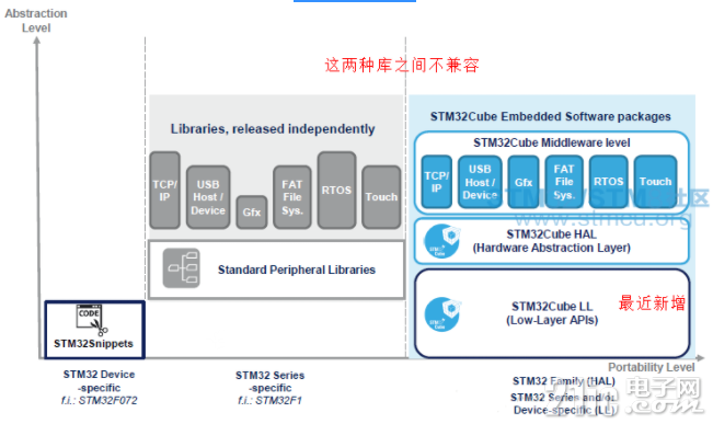

各库如下所示:
 楼主| 雨果喝水 发表于 2022-3-28 16:01 | 显示全部楼层

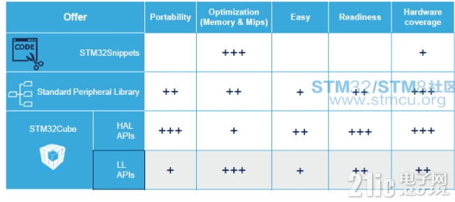

 其中,STD库和HAL库两者相互独立,互不兼容。几种库的比较如下:

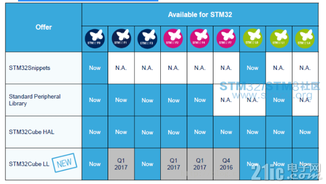

目前几种库对不同芯片的支持情况如下:
 楼主| 雨果喝水 发表于 2022-3-28 16:02 | 显示全部楼层
 楼主| 雨果喝水 发表于 2022-3-28 16:03 | 显示全部楼层
上图中,LL库目前有部分芯片不支持,官方计划逐步完善。

标准外设库(Standard Peripheral Libraries)
  标准外设库(Standard Peripherals Library)是对STM32芯片的一个完整的封装,包括所有标准器件外设的器件驱动器。这应该是目前使用最多的ST库。几乎全部使用C语言实现。但是,标准外设库也是针对某一系列芯片而言的,没有可移植性。
  相对于HAL库,标准外设库仍然接近于寄存器操作,主要就是将一些基本的寄存器操作封装成了C函数。开发者需要关注所使用的外设是在哪个总线之上,具体寄存器的配置等底层信息。
 楼主| 雨果喝水 发表于 2022-3-28 16:05 | 显示全部楼层
注意:不支持从STM32 L0,L4和F7开始的之后的STM32系列芯片
  ST为各系列提供的标准外设库稍微有些区别。例如,STM32F1x的库和STM32F3x的库在文件结构上就有些不同,此外,在内部的实现上也稍微有些区别,这个在具体使用(移植)时,需要注意一下!但是,不同系列之间的差别并不是很大,而且在设计上是相同的。

STM32Cube
  ST为新的标准库注册了一个新商标:STMCube™。并且,ST专门为其开发了配套的桌面软件STMCubeMX,开发者可以直接使用该软件进行可视化配置,大大节省开发时间。
 楼主| 雨果喝水 发表于 2022-3-28 20:29 | 显示全部楼层
这其中就包含了HAL库和最近新增的LL库。如下图:
  从上图不难看出,LL库和HAL库两者相互独立,只不过LL库更底层。

可以说HAL库就是用来取代之前的标准外设库的。相比标准外设库,STM32Cube HAL库表现出更高的抽象整合水平,HAL API集中关注各外设的公共函数功能,这样便于定义一套通用的用户友好的API函数接口,从而可以轻松实现从一个STM32产品移植到另一个不同的STM32系列产品。HAL库是ST未来主推的库,从前年开始ST新出的芯片已经没有STD库了,比如F7系列。目前,HAL库已经支持STM32全线产品。

  LL库(Low Layer)是ST最近新增的库,与HAL捆绑发布,文档也是和HAL文档在一起的,比如:在STM32F3x的HAL库说明文档中,ST新增了LL库这一章节,但是在F2x的HAL文档中就没有。
