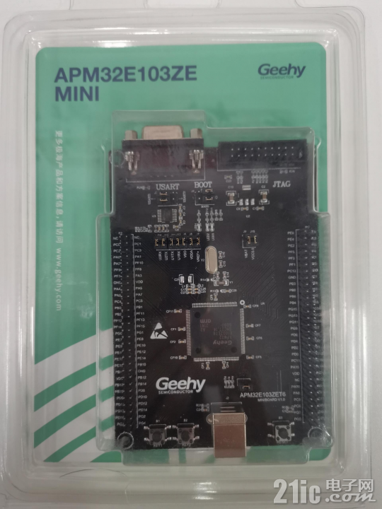

收到极海发板,心情还是比较激动的.一开始报着试一试的心态去申请.没想到居然真抽中了.开发板设计还是比较简洁的,各种接口都引出来了.唯一不足的是没有板载DAP接口,如果后续能把调试电路加上,就更方便用户调试了.

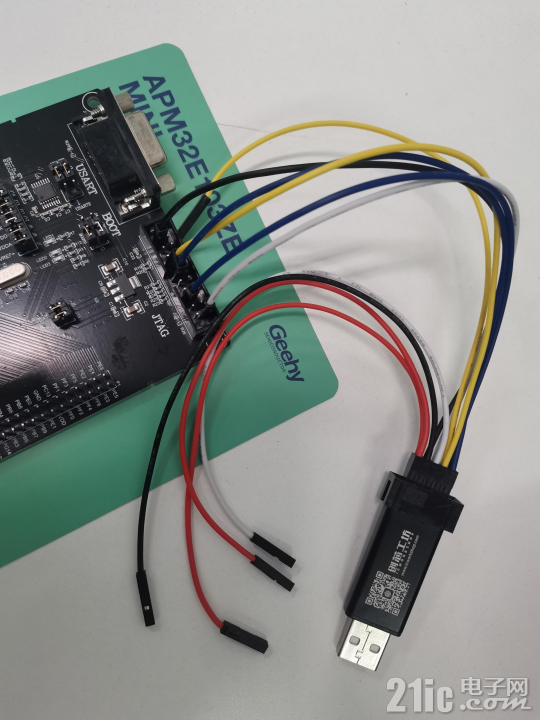

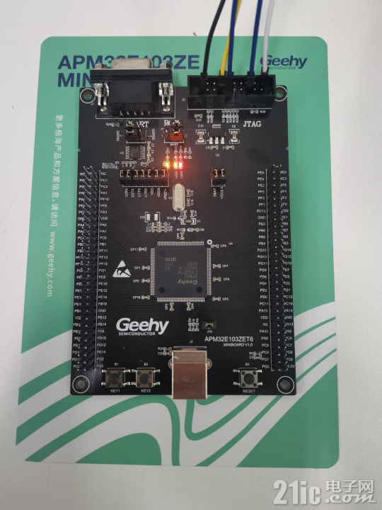

这是找到一个调试器和开发板连接;说一下板上的JTAG连接器,没有管脚丝印,对于使用者来说有一点不方便,需要确认一下管脚.而且丝印写的试JTAG,实际应该是SWDIO吧.我是按照SWD接口连接的.
接好线后,顺利跑了一个点灯的例程:

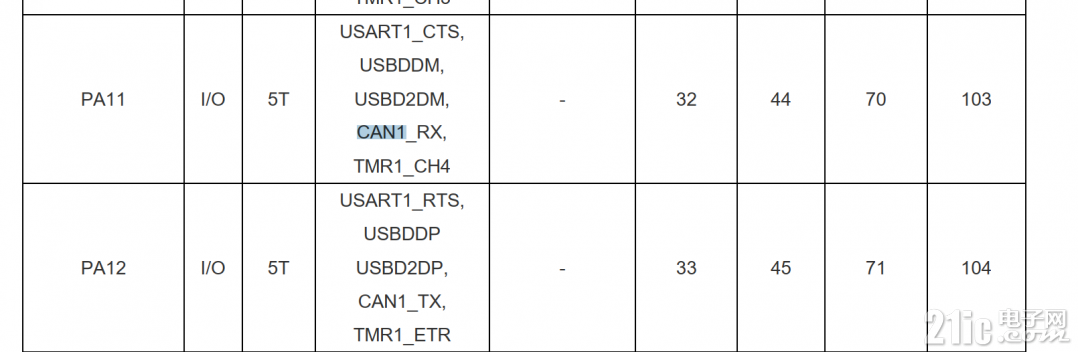

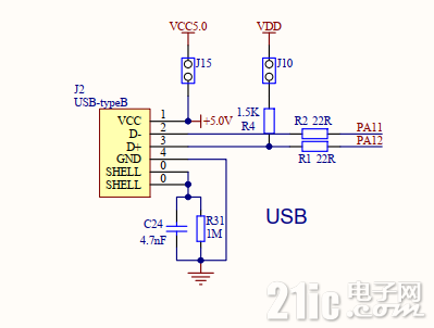

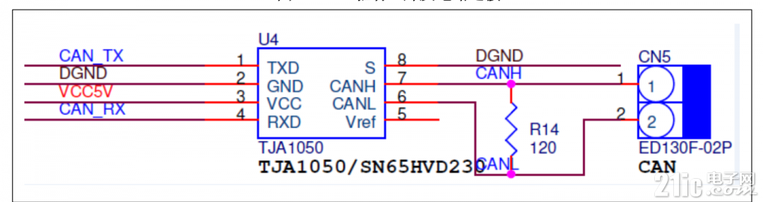

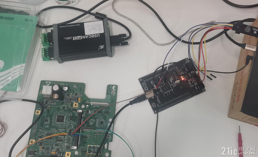

因为开发板只引出来GPIO引脚,而CAN1引脚和USB引脚复用,没有CAN收发器.所以需要手动连接一个CAN收发器.具体连接如下:
CAN收发器可以用如下器件,一般收发器都是类似的.我用我们项目里的现成的一款飞线出来.
飞线连接图如下:

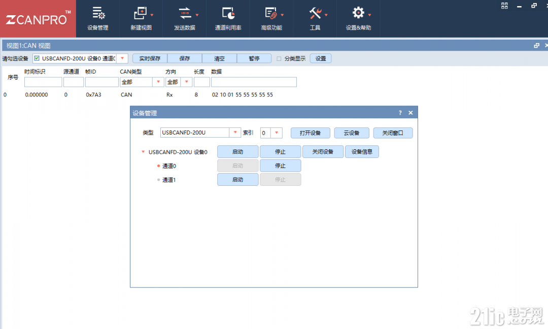

代码编译后,成功跟电脑工具传输数据成功.
