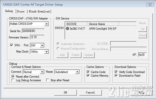

为进行程序下载,按图11所示来选取调试器类型。
图11 选取调试器
在连接开发板的情况下,看见到图12所示的结果,即调试器被激活。
图12 激活调试器
烧录算法的设置,见图13所示。
图13 烧录算法
经程序下载,其界面图14所示。下载后,开关板的显示效果为2个绿色指示灯交替闪亮10次。
