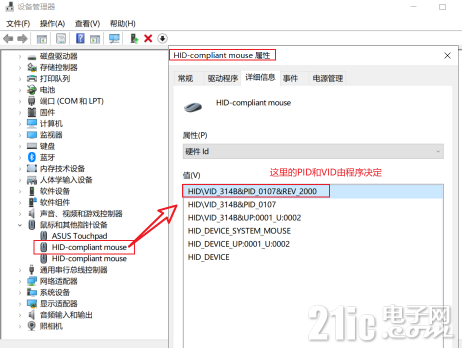

我使用的硬件是极海的APM32F407IG MINI Board,它提供了一个全速的USB口(Type B)。打开Device_Examples目录中的HID例程,成功编译下载后,将USB线接上板子,电脑的设备管理器就出现下图所示的设备:
   当出现了新的鼠标设备,那就说明这个例程的枚举是没问题的。在例程中,鼠标的左右移动使用的是KEY1和KEY2控制。此外还有PC8和PC9两个IO能够控制光标的上下移动。当鼠标能够自由控制的时候,说明此例程已经正常运行了。

如果想调整设备版本号或者厂商ID和产品ID,可以对设备描述符进行修改,具体方法如下图:

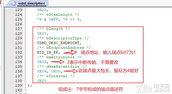

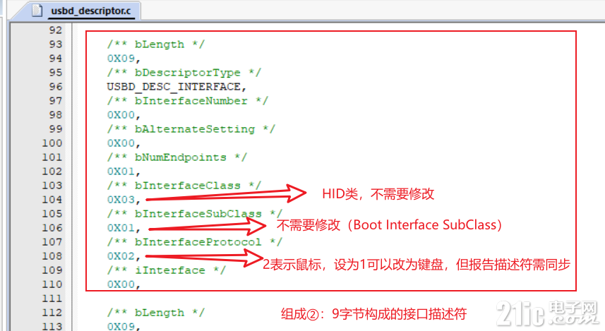

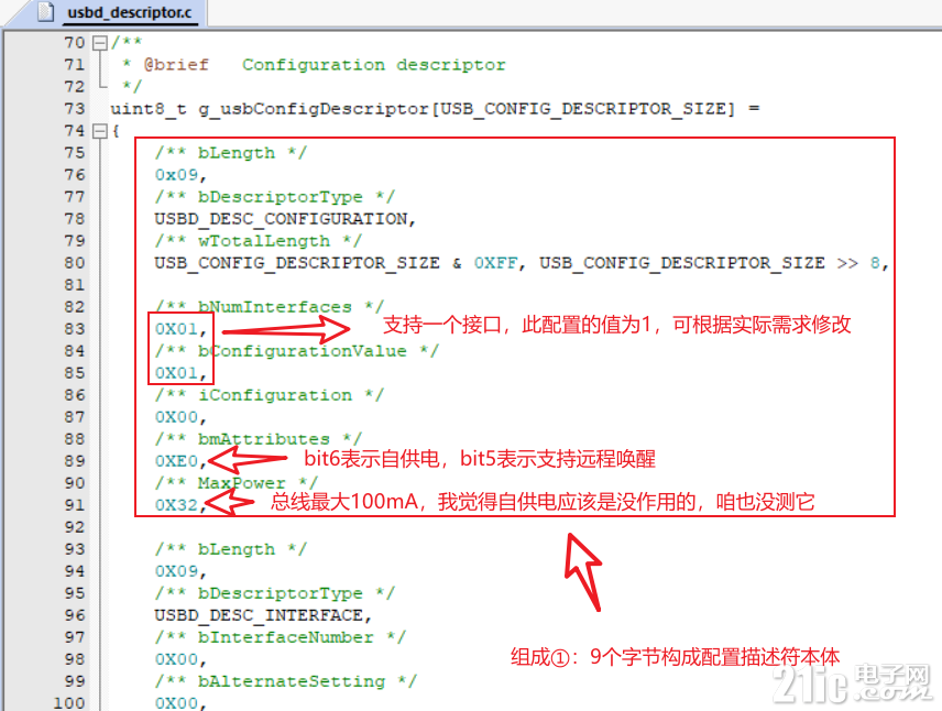

描述符中,内容最多的当属配置描述符了,它还包含接口描述符、端点描述符等信息,具体用法如下图:
