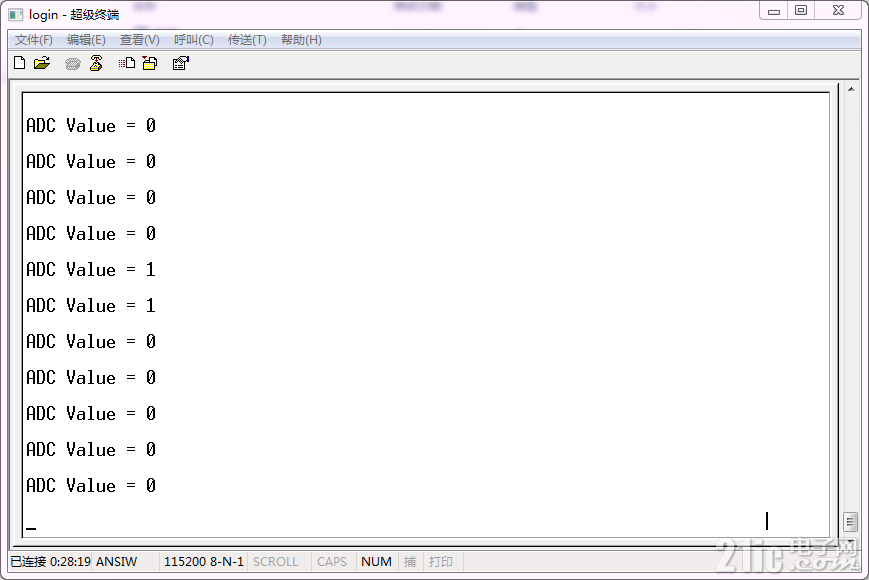

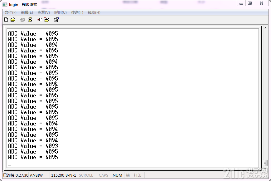

打开串口终端,准备测试3个点,满量程,1/2量程,零点,看看采集到的AD值是否稳定。
先来看看满量程,直接用杜邦线把PC4引脚和VDD引脚短接,测得数值如下:
   再把PC4引脚和GNDD引脚短接,测得数值如下:

   以上所有测得的AD数值均为单次采样值,未作任何处理,从测得的数值来看,APM32E103 MCU的AD采集还是相当不错的, 虽然只有12位精度,但应该可以满足大多数需要AD采集的应用。

E=MC2U 发表于 2022-7-6 13:57 | 显示全部楼层
这只能叫12位解析度,不叫12位精度,从贴图来看,10个LSB在跳,就是低于9位的有效精度。
