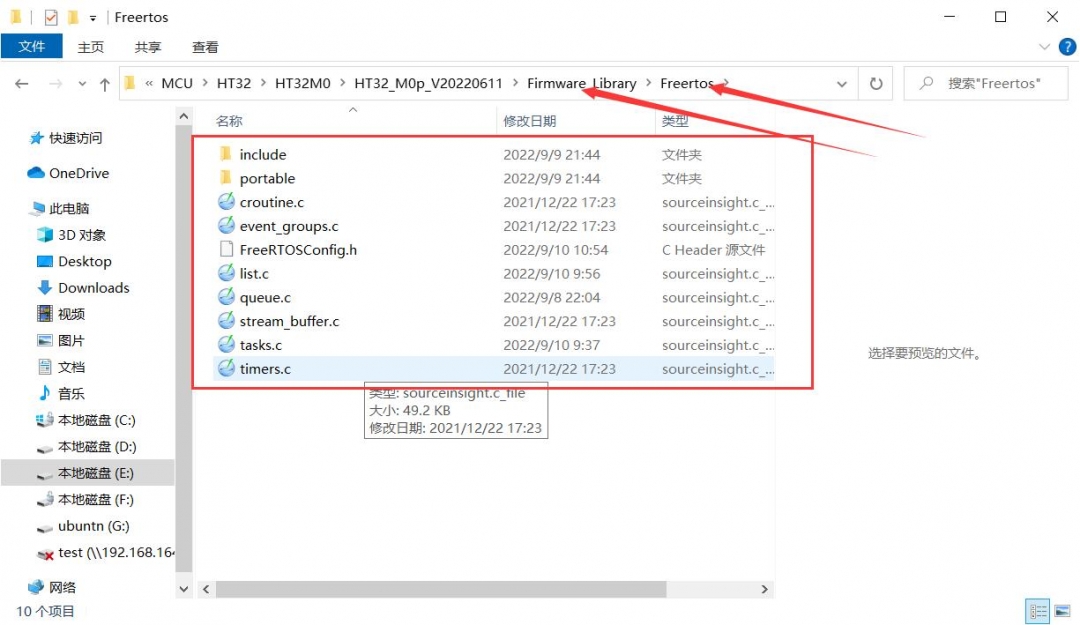

接下来下载Freertos源码,将源码复制到工程里面来
删除掉不使用的一些文件夹,留下RVDS以及MEM管理算法这两个文件夹即可

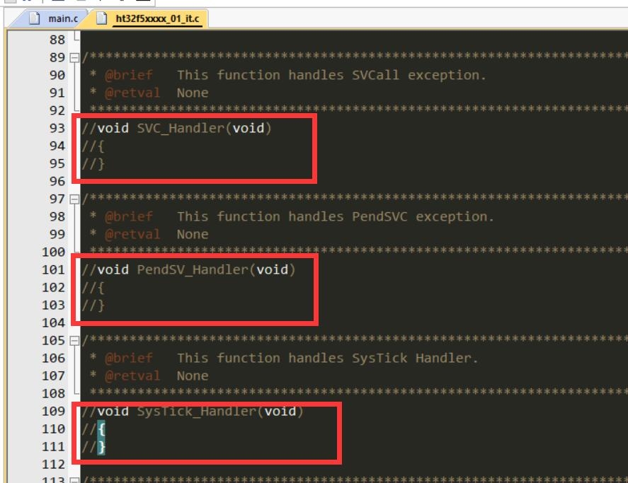

接下来屏蔽掉it.c中的三个文件夹。
