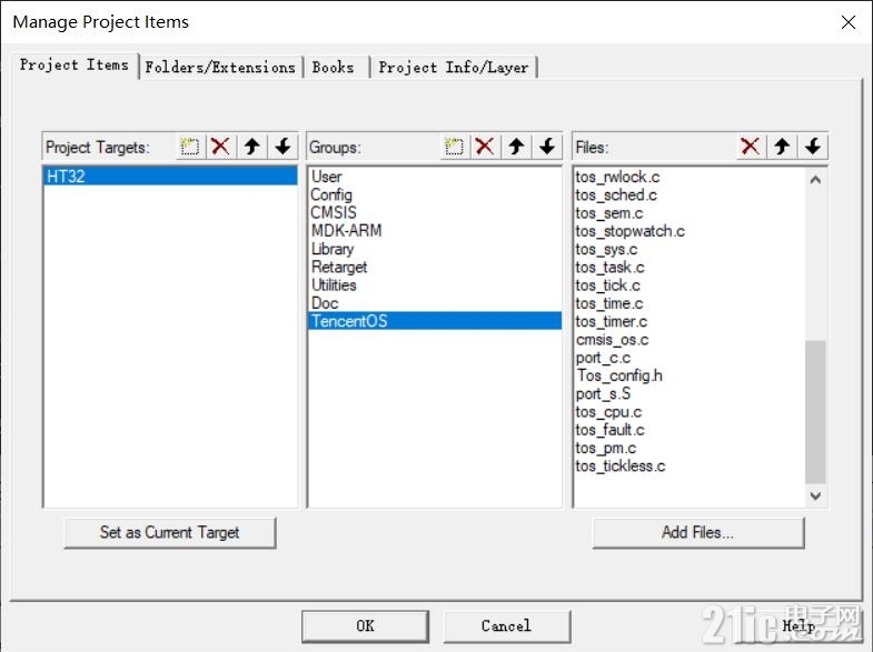

Tencent.jpg 上面画框的是我们需要的部分,由于本次芯片是m0+的,所以在架构选择arm-v7a,删掉不用的部分,避免工程过大。接下来直接keil里面添加源码。如下所示:

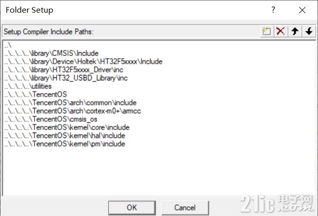

源码添加完成后需要添加头文件路径

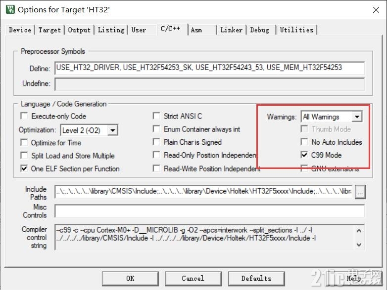

接下来特别重要的一步,需要选择C99mode ,不然编译的时候可以看到900个错误。
