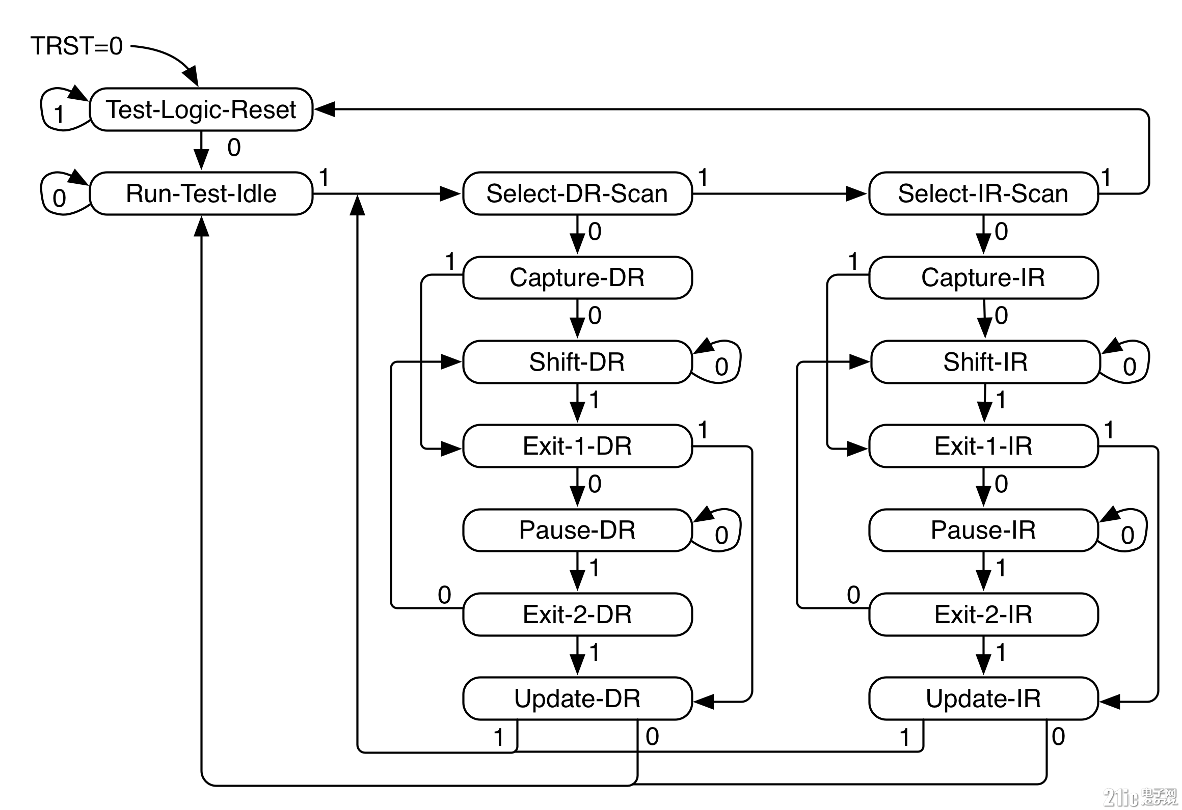

JTAG内部有一个TAP(Test Access Port)控制器(或者说状态机),通过TCK和TMS信号来改变状态机的状态。这个状态机的核心是两路SCAN,分别是IR SCAN和DR SCAN,TAP状态机如图2所示。
图2 TAP状态机
箭头上的0或1表示的是TMS信号的电平。JTAG在每一个TCK信号的上升沿采样TMS信号和TDI信号,决定状态机的状态是否发生变化,在每一个TCK信号的下降沿输出TDO信号。可以看到,无论TAP目前处于哪一个状态,只要TMS保持高电平并持续5个TCK时钟,则TAP一定会回到Test-Logic-Reset状态。
JTAG内部有一个IR(instruction register)寄存器和多个DR(data register)寄存器,IR寄存器决定要访问的是哪一个DR寄存器。DR寄存器有IDCODE、BYPASS等。在Test-Logic-Reset状态下IR寄存器默认选择的是IDCODE这个DR寄存器。
JTAG主机通过IR SCAN设置IR寄存器的值,然后通过DR SCAN来读、写相应的DR寄存器。
