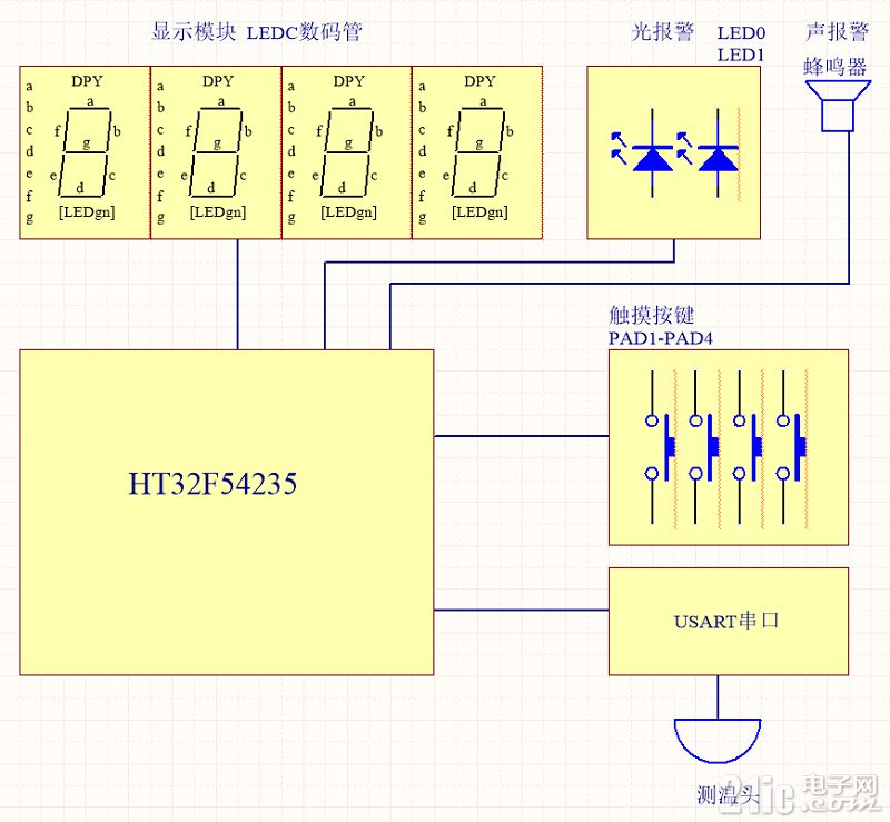

【ESK32-30519 + ESK32-21001测评】5、基于HT32F54253的人体额温报警系统
    本工程是这次评测活动过程的单独评测结果的综合,利用ESK32-30519 + ESK32-21001硬件资源组成了基于HT32F54253的人体额温报警系统。
硬件资源:
bff9564071931843526daa2155e924b6
软件资源:
BFTM定时器
LEDC数码管代码库
TKL触摸按键代码库
Buzzer蜂鸣器代码
DVB_LED代码库
USART代码库
实现功能:人体红外测温报警系统。
通过USART串口读取温度传感器数据;
4位LED数码管显示人体温度值。两位整数+1位小数,平时末位数码管显示摄氏度“c”,进入设置模式时末位数码管显示“-”;
4只触摸按键用于设定报警温度的阈值:PD1进入设置模式,PD2退出设置模式,PD3增加报警阈值,PD4减少报警阈值;
当超温时,蜂鸣器声响报警,红色LED亮起报警。
HT32F54235代码库的特点:
1、HT32F54235的LEDC功能使得用户无需关注底层函数就能方便驱动LED数码管;
2、触摸按键克服了普通触点按键寿命短的毛病。
3、蜂鸣器的代码调用非常简单,音频的频率、时长、占空比、次数等在函数调用时一目了然,简单方便。

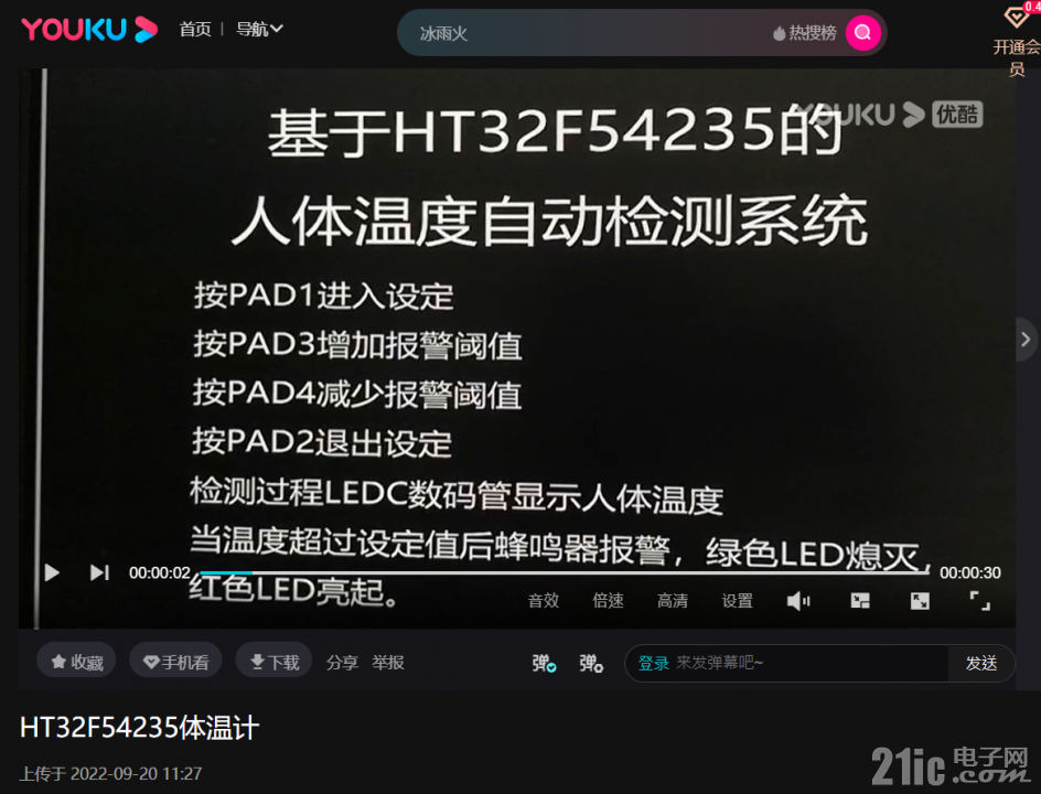

视频(这个视频链接一直弄不起来,管管有空帮忙看看我哪里操作错误
https://v.youku.com/v_show/id_XNTkwMzU2Mzk5Ng==.html?firsttime=30[/media
[media=x,500,375][/media]
