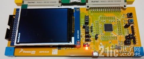

MDM-2802显示屏是一款以前用于Freescale产品的显示器件,其几何尺寸为2.8寸,分辨率为240*320,它的外观如图1所示。
别看该显示屏的引脚比较多,它其实是一款以SPI方式工作的器件,其主控芯片为ILI9341。
图1  MDM-2802显示屏
该显示屏的引脚分布如图2所示,其实就使用情况来看它更近于是一个I2C接口的显示屏。
图2 引脚分配
为使用HT32F54253开发板来驱动该显示屏,其引脚连接关系为:

eltonchang2001 发表于 2022-9-26 10:32 | 显示全部楼层
楼主的演示很棒,实时显示电位器转动後的AD采样数值,所见即所得
只是电位器在扩充板上,楼主用飞线的吗?
 楼主| jinglixixi 发表于 2022-9-27 08:19 | 显示全部楼层
只是电位器在扩充板上,楼主用飞线的吗? ...
飞了3条线,显示屏的引脚与LCD插排的位置差异较大较难借用,只好飞线了。
