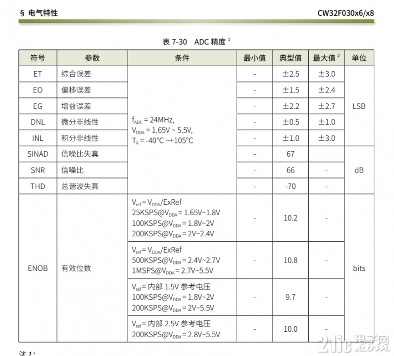

Q: CW32 MCU内部ADC精度如何?
A: CW32 MCU内部12位ADC性能很好,电压误差可低至1mV。

MCU内部ADC精度有这么高?一般单片机的内部ADC都很飘的。

fcccc 发表于 2023-4-19 14:47 | 显示全部楼层
还可以,国产里面属于不错的水平了.

Pretext 发表于 2023-6-8 14:52 | 显示全部楼层
还可以,国产里面属于不错的水平了.
有实测效果图吗?
pssyx 发表于 2023-6-8 16:01 | 显示全部楼层
有实测效果图吗?
附件请参考!
CW32F030内部ADC精度怎样能达到惊人的1mV?.pdf
381.29 KB, 下载次数: 23
