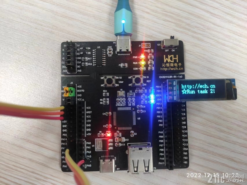

1.前言在许多应用中,因为MCU源比较少,上个操作系统时,会显得捉襟见肘;如果不使用操作系统,做起一又会使程序结构性不好,不便于软件模块化及程序移植;尤其是在之前用了操作系统的模块及程序;鉴于以上应用场景,本人做了一个微小的操作系统,以便于在使用小系统与大系统之间的模块化程序的统一及移植。
2.系统简介
  a.支持ARM RISC-V内核。
  b.支持任务优先级和任务抢占。
  c.任务使用静态栈,避免了程序的复杂性,及堆栈数据分配管理。
  d.支持一个邮箱应用,可以自由灵活的扩展成如信号量的使用等。
3.非操作系统组件
  a.I2c驱动OLED.
  b.汉字、ASCII字库的实现.
  c.在OLED上实现的Oled_Printf;用户可根据实现需要自由扩展。
  d.一个实用的队列的实现程序。
  e.配合操作系统的无限多的软件定时器。
4.运行效果图
SwosDemo-v2_2.zip
346.28 KB, 下载次数: 40

这个操作系统会占用多大的资源呢?

 楼主| suncl110 发表于 2023-1-7 17:51 | 显示全部楼层
jonas222 发表于 2023-1-6 17:35
这个操作系统会占用多大的资源呢?
应该1K左右吧,你下载一下看看吧,我没注意编译后大小。

这个\t对齐怎么才能实现?
tifmill 发表于 2023-3-2 11:16 | 显示全部楼层
这个都支持哪些芯片
目前移植上CORTEX-M0,M3,M4内核上了,这个版本是risc-v内核上的ch32v103,chv207(稍有不同)  发表于 2023-3-2 22:33
