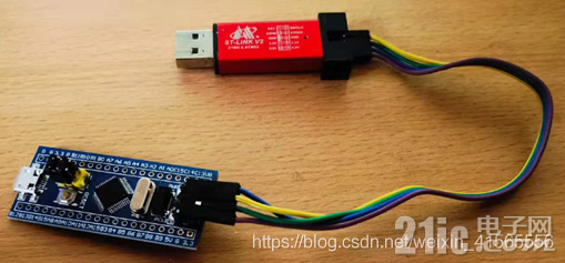

STlink(SW等仿真工具)下载
1.1开发板连接STlink
如下图所示,接法完全如同st芯片。

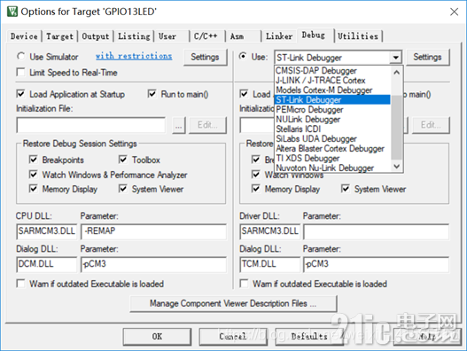

连接STlink后,再配置选项中的Debug项选择仿真下载器,如图:

选择好SW后,能够看到内核数值,表示硬件连接正确,否则需要检查硬件连接。

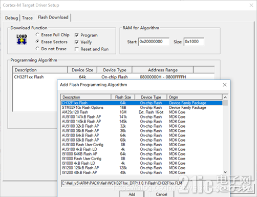

添加算法文件,在上图中选择flash download选项页,在该页面内选择add,增加算法,算法选择CH32F1xx Flash。然后确定。

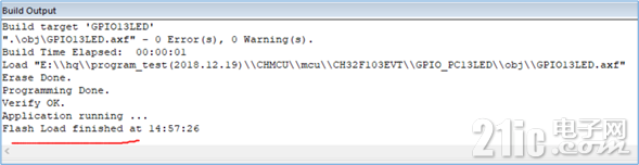

下载
程序编译成功后,点击工具栏的load工具,即可完成下载。

如果下载成功,在输出栏会有下载完成提示。

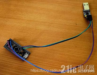

串口下载
硬件连接:
如下图:
Rx—>A9
Tx---->A10
GND–>G
VCC–>3.3
跳线boot0设置为高电平
