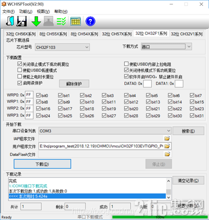

 楼主| 个百zz分点个 发表于 2022-12-28 23:36 | 显示全部楼层
下载成功后: 8091463ac623f1d55d.png

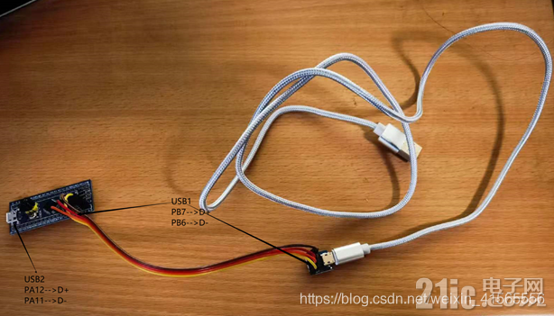

.USB下载
4.1 USB连接方式如图
 楼主| 个百zz分点个 发表于 2022-12-28 23:37 | 显示全部楼层
 楼主| 个百zz分点个 发表于 2022-12-28 23:38 | 显示全部楼层
CH32F103有2个USB口,一个是主机usb,一个是设备usb。分别对应的管脚为:
HUSB: PB7------>D+
PB6------>D-
USB: PA12----->D+
PA11----->D-
跳线boot0设置为高电平
软件默认下载使用HUSB,因此可以用一个usb转dip的小模块和开发板连接。

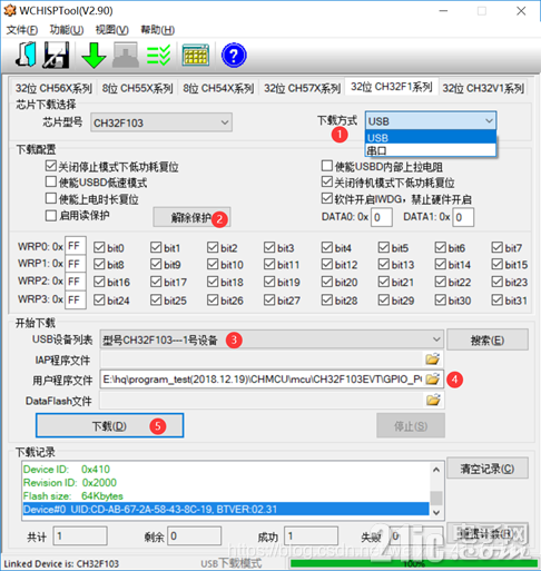

 楼主| 个百zz分点个 发表于 2022-12-28 23:39 | 显示全部楼层
软件设置
软件设置过程
①选择USB端口–>②解除读保护------>③看到usb设备------>④选择要下载的HEX或者bin文件------->⑤下载

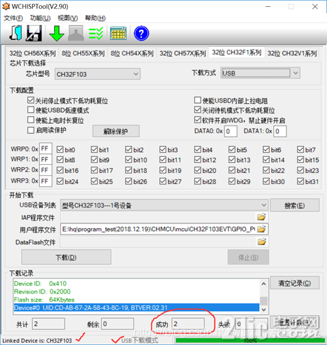

 楼主| 个百zz分点个 发表于 2022-12-28 23:40 | 显示全部楼层
下载成功后: 9290063ac63501f868.png
 楼主| 个百zz分点个 发表于 2022-12-28 23:41 | 显示全部楼层
CH32F103芯片基本使用上和ST的一样,兼容性也比较好。但在flash算法上兼容性不一致。因此,不能使用ST的下载软件,但官方提供的软件下载也十分方便,可以用串口和USB两种方式,USB方式速度更快,不需要开发额外的BootLoader。另外,更突出的是,它是所有国产芯片中价格相对最低的。
