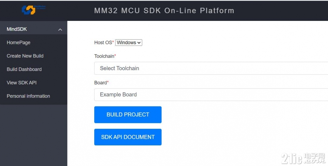

一、mindsdk
灵动官网的mindsdk就是一个在线生成工程的一个网页,可以下载方存放的例子以及相应API介绍,主页面如下所示。

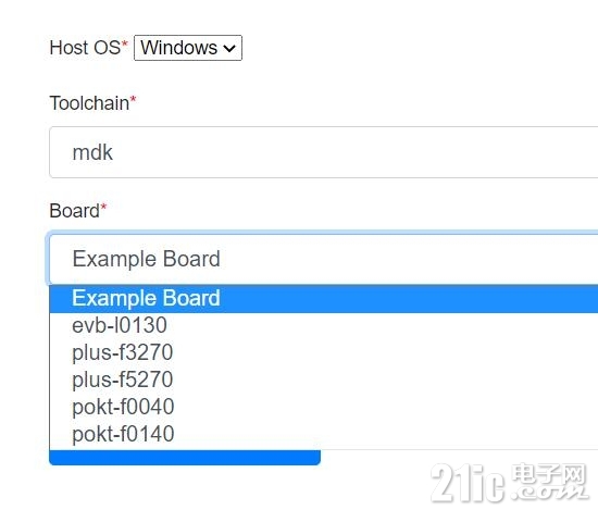

接下来设置Host OS,工具链以及板子型号,这里支持的板子型号不多。

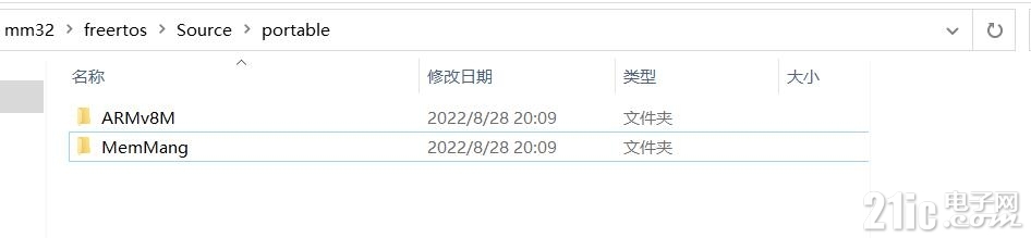

首先准备一个例程,这是使用mindsdk生成的一个基础工程,这里值得注意的是,由于这个板子使用的是AC6,工程最好别放在有中文路径的地方,放在有中文的路径下你会发现不能进行跳转功能。接下里就可以添加Freertos的源码了,如下所示。
这里主要的就是接口部分,使用的Armv8-M的接口部分,内存管理随便选一个就可以了。
由于刚才只添加了源码,还需要进行配置文件的编写,这里的配置文件我首先是使用了之前移植过的配置文件,将配置文件添加进去后会报错,将报错的地方进行一一修改就可以了,编译器会提示报错地方,根据报错的地方添加头文件,下面是我已经弄好的。

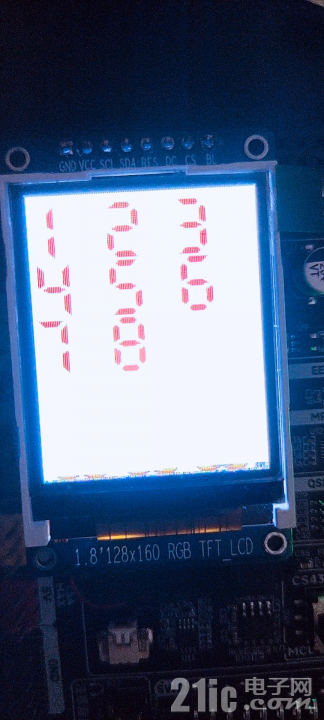

三、1.8寸TFT
在这块款子上设计了屏幕接口,有个屏幕看起来确实养眼一点,但是看了一下价格不低,也没找到其他可以替换的屏幕,我找了找之前的元器件,正好翻到之前9.9元买的1.8寸的TFT屏,看了一下接口,电源刚好能对的上,插上接口也刚好,只要电源接口合适其他的口就用I/O口来模拟。

接下来就可以运行已经写好的屏幕程序了。
