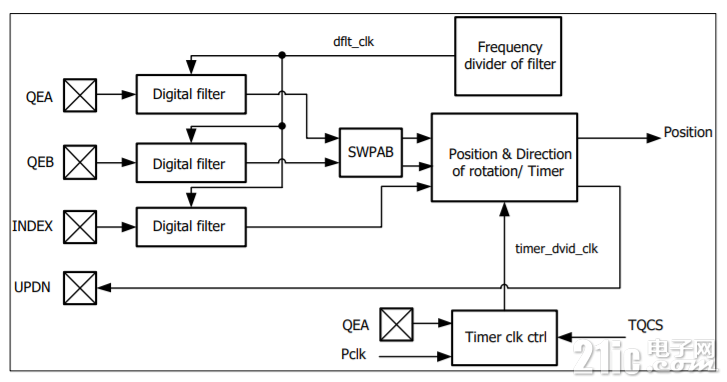

1 概述
SWM341 系列所有型号 QEI 操作均相同。
使用前需使能对应 QEI 模块时钟。
正交编码器(增量式编码器或光电式编码器)用于检测旋转运动系统的位置和速度,正交编码器可以用于多种电机的闭环控制,诸如开关磁阻(SR)电机和交流感应电机(ACM)等。
2 特性
⚫ 可编程输入信号毛刺滤波
⚫ 提供脉冲计数和计数方向的正交解码器
⚫ 16 位向上/向下计数器
⚫ 计数方向状态
⚫ ×2 和×4 两种计数模式
⚫ 索引复位/计数匹配复位模式
⚫ 通用 16 位计数器(正向计数或反向计数)
⚫ QEI 产生的中断
⚫ A 相和 B 相输入的交换模式
3 模块结构框图
