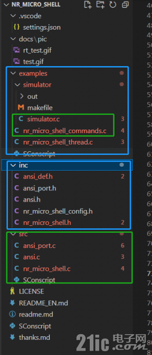

1、nr_micro_shell源码结构
src文件夹是源码,
inc文件夹是头文件,
examples文件夹是示例代码:
nr_micro_shell_commands.c是裸机情况下添加命令示例代码,
nr_micro_shell_thread.c是rtthread情况下添加命令示例代码,
simulator.c是启动nr_micro_shell的示例代码

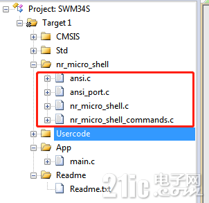

2、将nr_micro_shell代码添加进工程

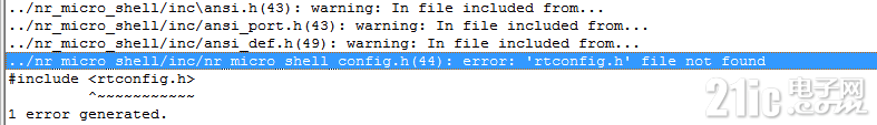

3、编译报错
我们这里是裸机移植,因此需要屏蔽掉nr_micro_shell_config.h文件中的两个rt-thread头文件,屏蔽掉之后即可编译成功。

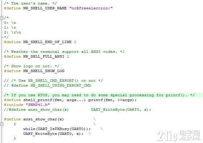

在nr_micro_shell_config.h头文件中,我们可以配置nr_micro_shell。
NR_SHELL_USER_NAME,是用户名称,
NR_SHELL_END_OF_LINE,是一行结束符,
shell_printf(fmt, args...) ,是nr_micro_shell的打印函数,这里直接使用printf即可,
ansi_show_char(x) ,是串口发送一个字符的函数,需要配置。

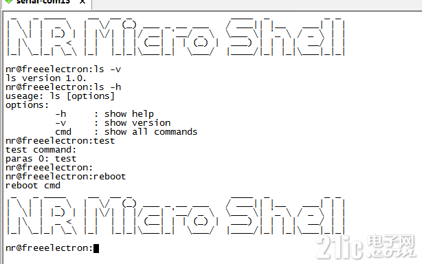

8、测试
