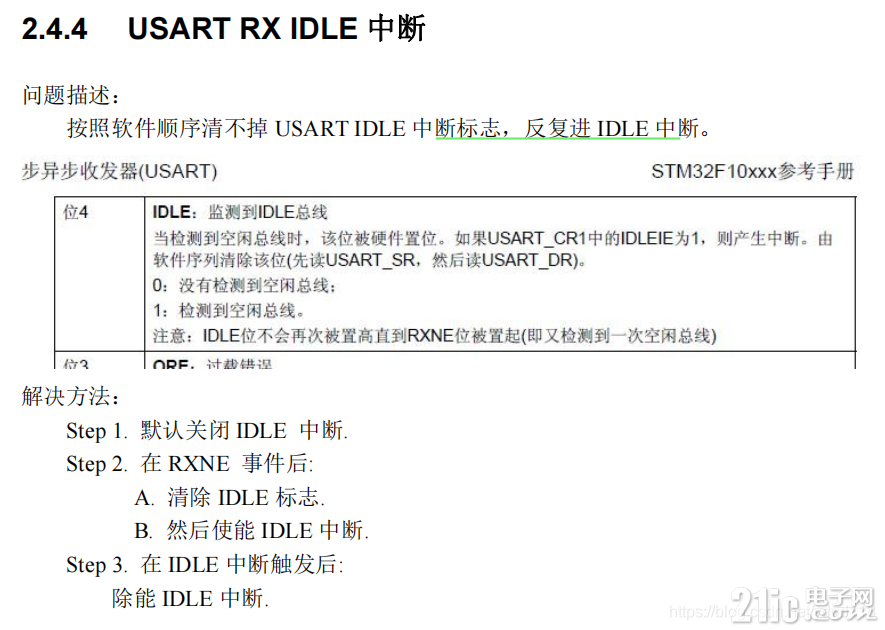

在将STM32F103的代码移植到HK32F103时发生问题。原来STM32使用DMA来接收串口数据,为了实现不定长接收,开启了串口IDLE中断。结果测试程序一直频繁进入IDLE中断。航顺官方给出了原因和解决办法如下,参考HK32F103 应用笔记 Rev1.0.32。
按照以上流程测试发现只能进入一次IDLE中断,而且反应比较迟钝,从接收到转发数据相差1s,很不正常。

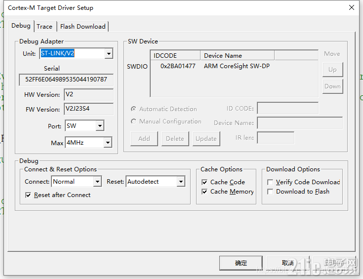

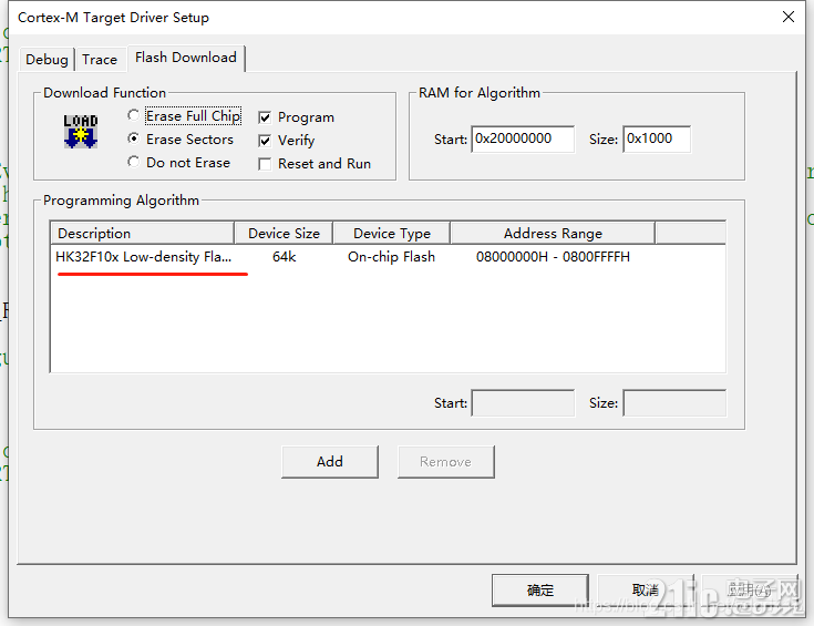

最后说明一下,HK32F103是支持Cubemx、HAL库和Stlink的,可以按照STM32一样的方式使用SW接口下载程序。区别在于需要使用HK自己的flash算法。 4868864746106f3829.png
