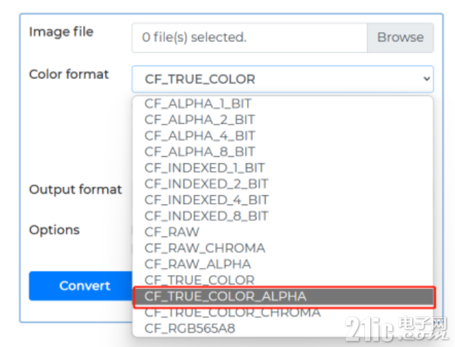

[屏驱相关] LVGL转换png图片时透明度丢失
 楼主| 华芯微特FAE 发表于 2023-6-25 09:28 | 显示全部楼层 |阅读模式
使用LVGL在线转换工具转换png格式图片时,若透明度丢失,透明色变成黑色,应确认LVGL转换时是否选择带 Alpha通道,如下图所示:转换选项应选择:CF_TRUE_COLOR_ALPHA
