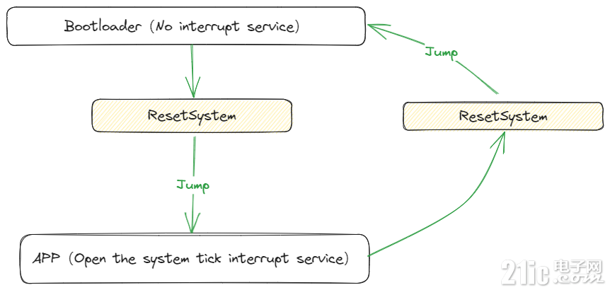

2 跳转运行遇到的一些问题
在实践中,我发现若是在一个程序跳转至另外一个程序的时候(如BootLoader跳转至APP),若前段程序开启了一些中断,而后段程序未开启相关中断的情况下会导致程序无法正常运行。
如设计一个IAP程序:
BootLoader无任何中断打开,而APP开启的滴答中断,若此时我们在APP中使用的是程序跳转运行的方式回到BootLoader,此时会造成BootLoader程序无法正常相应滴答中断(因为BootLoader程序没有滴答中断服务函数)。从而导致我们的BootLoader程序异常卡死。
3 解决问题
理论上,若BootLoader或者APP单独保存在flash中,并以复位运行的操作下,我们的程序都是可以正常运行的,而问题在于我们跳转运行会导致异常。
从上面的理论,我们总结一下:
1. 跳转运行会导致程序异常。
2. 复位运行不会导致程序异常。
从上面两点,我们引申思考得到:我们只要在程序跳转前将芯片的各个状态保持回到复位状态,我们就可以保证程序跳转后能够正常运行。
那么问题来了,复位状态是一个什么样的状态?
复位时芯片刚刚上电,此时的MCU
1. 各个外设时钟均未打开。
2. 对中断的设置均未进行。
那么我们根据这个思路,来编写我们重新跳转前的程序:
1. 关闭中断响应,保证我们的后续“还原至复位状态的”操作不会被中断。
2. 关闭所有的中断使能及还原芯片中断寄存器状态。
3. 关闭所有外设的时钟并对外设进行复位。
4. 设置主时钟为HSI。
5. 开启中断响应。
最后跳转至目标程序区域
那完成以上操作后就可以保证一定程度上保证我们的程序能够回到“复位状态”在去执行我们的目标程序啦。
