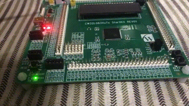

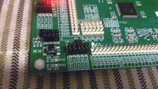

实验-用推挽输出模式点亮LED
评估板上的LED是直接接在IO上的,这时候想要点亮它就要用到推挽模式
使用CW32的库函数可以方便的设置GPIO的模式

最终效果都是一样的,运行效果

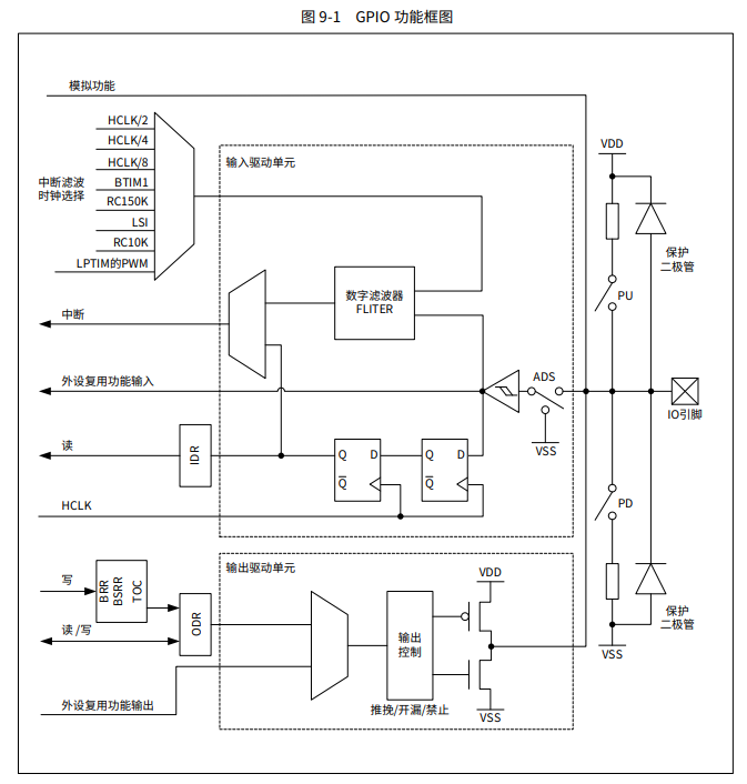

现象解释:
PA04输出低电平,从结构图能看出来这时PA04相当于接地,外部上拉电阻并不能拉高,因此读到的一直是低电平
PA05输出高电平,但开漏模式下是由上拉电阻实现的高电平,当按键按松开时可以读到高电平,按键按下时PA05接地读到低电平
因此如果将开漏模式用于双向数据传输,例如读取DHT11温湿度,在读取外设数据前要将IO输出高电平

配置成模式功能后端口的数字功能关闭,内部上拉、下拉均被断开,内部数字输入信号通过ADS开关被短接到VSS,内部数字输出功能被禁止,对于有模拟功能的IO配置成模拟功后就可以使用对应的模拟功能外设去控制了,例如ADC VC LVD等

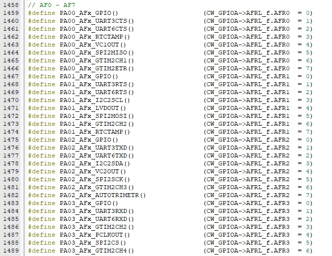

4.4复用功能
GPIO可以通过配置复用功能寄存器实现做为某个外设的指定引脚功能,复用功能表可以查看数据手册的引脚定义或者用户手册的复用功能
在CW32提供的GPIO库函数中也提供了直接设置GPIO为某个复用功能的方法
