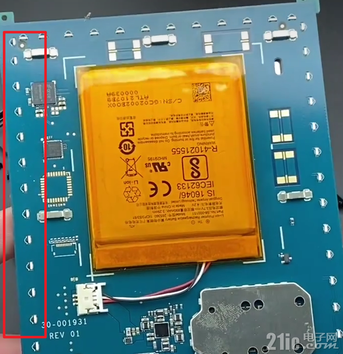

我想用墨水屏作一个电子的“备忘录”,因为墨水屏只有刷新才会消耗电源,一块电池就可以使用很久(因为我想要有一星期的备忘录,所以会有一个简单的“日历”,需要交互,所以要电池)。前期打算就用按键、编码器进行交互,后续想要改成类似Kindle的做法,在屏幕的上方加一个边框加上红外,来识别点击区域和手势!
2486afb54e02c964ddcb67c83ba0d485
一排排横纵交替的红外发射和接收,形成简单的阵列,手指放在哪个区域,对应区域的红外就回被拉高或拉低,这样就可以获得粗略的点击区域用于交互了。
PS:以上的做法只能得到粗略的坐标,不能识别到很精确的坐标,但是能用。而且市面上没有(就我看到的)在墨水屏上压合TP的,是不是压合TP会影响墨水屏??

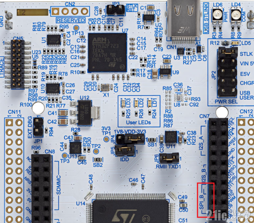

初始化SPI
SPI硬件确认

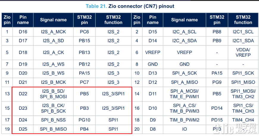

通过查阅um3115-stm32h5-nucleo144这个文件可以看见,得知SPI的引脚
cfcb228fe531bf9eb039c0adc509c244
从上图可知先找到CN7排针,再找到D22-D25引脚,就是4线SPI的引脚了。
2d0314d45e5322086659d83fcfcfd042
SPI引脚位置再开发板上的位置如图。
d3280675befec4b0e81a5283b91f89d9
D22-D25对应的STM32的引脚具体引脚定义。
D22->PB5  -> SPI1_MOSI
D23->PB3  -> SPI1_MISO
D24->PG10-> SPI1_NSS
D25->PB4  -> SPI1_SCK
SPI1_NSS类似于片选CS信号,但是有所不同,所以我就随便选择了一个IO作为CS

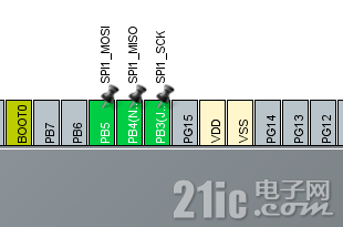

Cubemx 配置
0ce533785e7703db66ab1de0f4b38ca6
bdd4511257b6d949930532a282892339
选择全双工的主机,并且配置位8bits 的数据位后,其余默认即可。

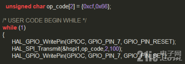

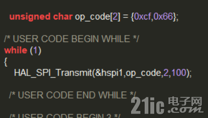

生成工程后,CubeMX只是初始化了SPI1但是没有用于发送数据,所以我们需要添加一些代码由于测试是否测功初始化
5446b4317b62f244934762078cefe309

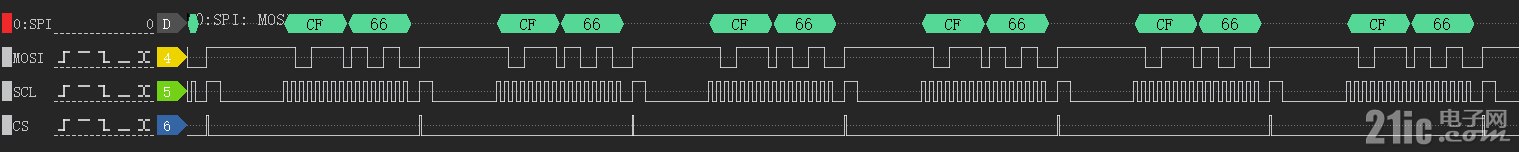

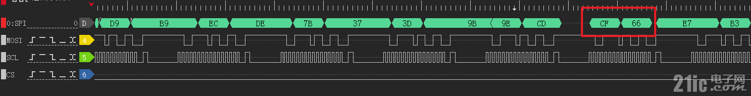

如图,我在While 中不断的发送0XCF 0X66,接下来就接逻辑分析仪,确认数据是否正确!
4e176475c2846d1c8d5019015c30f53f
直接调用SPI发送的数据如上图,虽然有数据但是和我写的不对啊,有很多数据不是我们填写的。
这时候要注意我们可以观察到CS脚一直保持着低电平,并且结合上文,我们没有使用NSS引脚,所以我们吧CS加上。
c8d55fbed07f6c275a2b3a778b031dfd
如图我们在发送数据前拉低CS ,发送完成后就拉高CS
9bab33a976c1f10aa57809a9976d2b7e
可以看见我们发送的数据就和我们程序所写的一致了。
可能有人会问,为什么一定要接CS?
据我查到的文章,逻辑分析仪需要用CS来做一些判断。
PS:使用逻辑分析仪是要注意采样的速率,太低的速率会影响数据的正确性。CPOL 和 CPHA的配置不同同样也会导致数据不同。

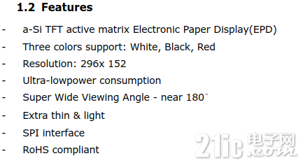

我买的墨水屏,SES 2.6寸
e6dc285d58c1ac2ff22d05d5e5ddc105
结合规格书,可知这是一块分辨率为296X152 的 SPI接口三色墨水屏。

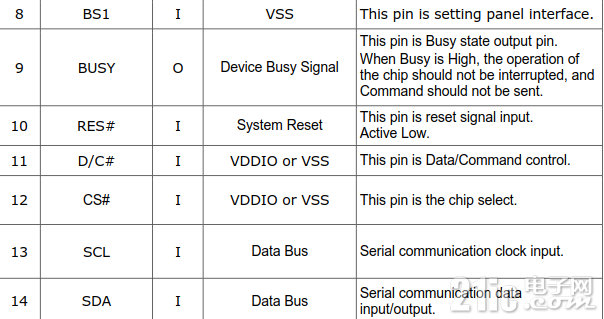

控制引脚相关定义
之前我只配置了SPI通讯的引脚,驱动墨水屏还需要其他引脚的配合。如下:
BS1 : 总线接口选择引脚  ,选择3/4线SPI
BUSY : 繁忙状态输出引脚
RES# : 复位信号输入脚, 低电平有效
D/C# : 数据/命令控制引脚
