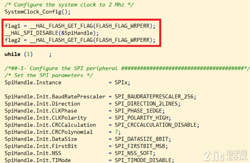

客户在使用STM32L072RBT6的时候,使用STM32 CubeL0库,在程序编写时,发现执行关闭SPI代码时,会导致Flash的写保护错误标志WRPERR置位,导致其后面准备写EEPROM的时候,就无法对EEPROM写入了。
客户使用两个标志flag1和flag2,来观察WRPERR标志的变化。代码如图1所示。
图1.用户测试代码
在执行这个代码时,前面flag1还等于0,执行到flag2那句,就变成flag2等于1了,同样地取了WRPERR标志位的值。所以客户就怀疑执行_HAL_SPI_DISABLE()会把Flash的WRPERR标志置1了。
因为在对EEPROM编程中,需要先调用位于stm32l0xx_hal_flash.c中的FLASH_WaitForLastOperation()函数,此函数中,将会对Flash所有错误标志进行检查,如果出现了错误,它则返回HAL_ERROR,导致后续对EEPROM的编程不会被执行。

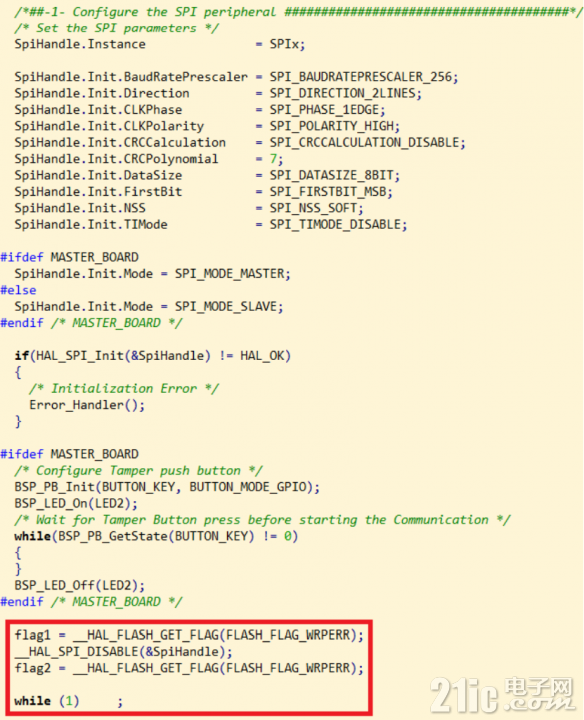

使用NUCLEO-L053R8来验证客户的这个问题。在\STM32Cube_FW_L0_V1.10.0\Projects\STM32L052R8-Nucleo\Examples\SPI\SPI_FullDuplex_ComPolling例程中直接进行修改测试。
首先,把客户的测试代码加到例程中SPI初始化之后的位置。如图2所示。
图2.测试代码1(位于SPI初始化之后)

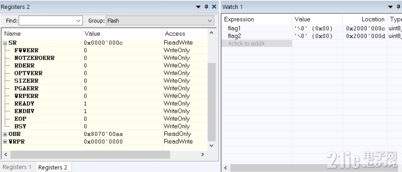

编译,并在线调试,发现并没有出现客户所描述的问题。如图3所示。
图3.测试代码1结果(位于SPI初始化之后)
可以看到,WRPERR的值并没有被置1,Flag1和Flag2的值也都是0。那么,为什么客户说他那边会有这个问题呢?
再回头仔细看一下客户的测试代码,发现客户的测试代码中并没有对SPI进行初始化,其_HAL_SPI_DISABLE()代码是放在其他外设初始化之后的。
好,那么再来修改一下测试代码,把客户这三句测试代码挪动到SPI初始化之前,如图4所示。
图4.测试代码2(位于SPI初始化之前)

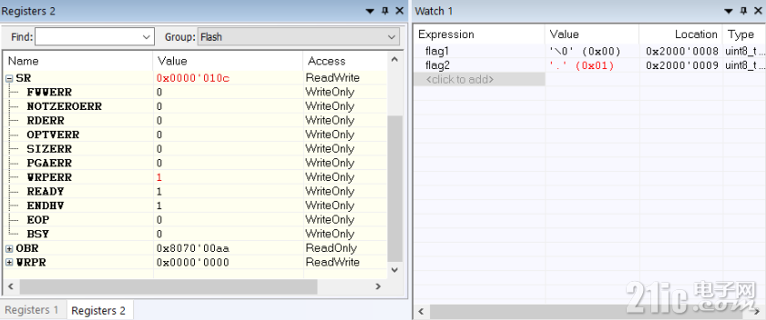

编译,并在线调试,这时,会惊奇地发现客户所描述地问题来了。其结果如图5所示。
图5.测试代码2结果(位于SPI初始化之前)
可以看到,这时Flash的WRPERR标志位置1了,测试代码中,flag2的值也跟flag1不同了。

编译,在线调试,这次又惊喜地发现,问题不见了。结果如图7所示。
图7.测试代码3结果(位于SPI初始化之前,直接操作寄存器)

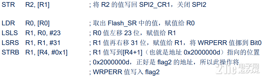

接下来,先分析第三种情况——也就是测试代码放在SPI初始化之前,但是使用直接操作寄存器的方式。其反汇编如图9所示。
图9.测试代码3的反汇编(位于SPI初始化之前,直接操作寄存器)
从之前的Watch窗口,知道flag1的地址为0x2000000c,flag2的地址为0x2000000d。
现在对三句C语言测试语句的反汇编语句进行解析,如下:
可以看到,这段汇编也是一点问题都没有的。

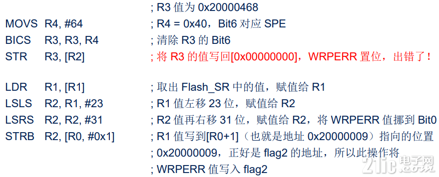

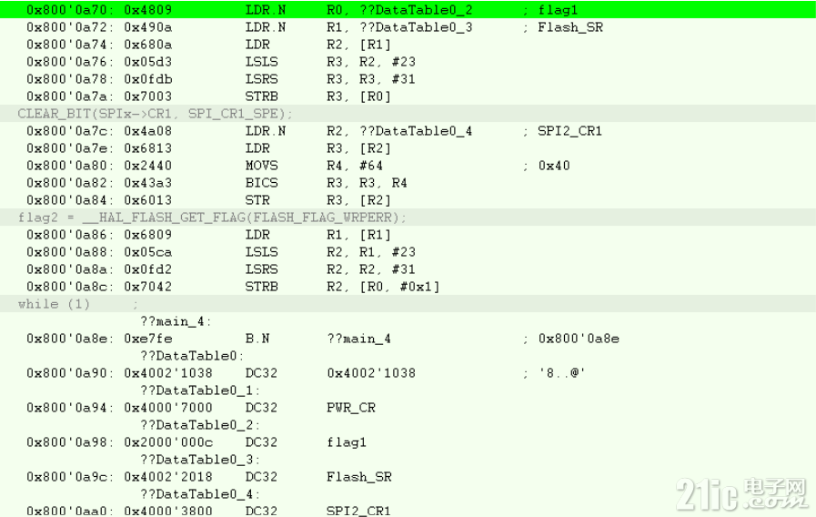

最后,再来分析一下有问题的第二种情况,也就是测试代码放在SPI初始化之前,但是使用_HAL_SPI_DISABLE()关闭SPI的情况。其反汇编如图10所示。
图10.测试代码2的反汇编(位于SPI初始化之前)
从之前的Watch窗口,知道flag1的地址为0x20000008,flag2的地址为0x20000009。

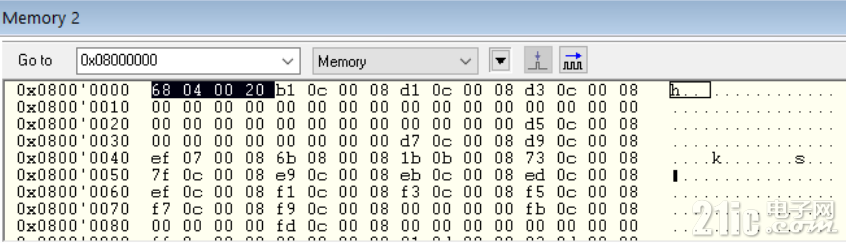

可以看到,问题出在哪了?问题就出在“STR R3,[R 2]”这个语句上,这个语句在0x00000000这个位置写值,而0x00000000此时映射的是Flash的地址0x08000000,也就是Stack Pointer的位置。如图11和图12所示。
图11.0x00000000地址的数据
图12.0x08000000地址的数据
首先,这个位置本来就不应该被修改。
第二,因为没有对Flash程序存储器进行解锁,就往里边写值,就会造成写保护错误,导致WRPERR标志位置位。所以,可以明白为什么WRPERR会被置位了。

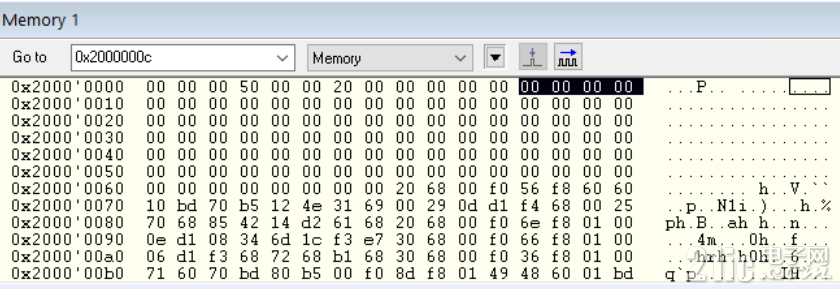

可是关键的问题在哪儿呢?在执行“LDR  R2,[R0,#4]”这条语句时,R2本来应该是SPI2_CR1的地址,但是它竟然是0x00000000!如图13所示。
图13.0x2000000c地址的数据
从Watch窗口来看一下SpiHandle的情况。如图14所示。
图14.SpiHandle(未初始化)
从图14可以看到,其实刚才的0x2000000c地址就是SpiHandle结构体的地址,也是SpiHandle.Instance的地址,而SpiHandle.Instance的值为0。SpiHandle.Ins tance.CR1的地址为0x0,导致显示它装载的值是Stack pointer的值0x20000468,这里本应该是SPI2_CR1的地址和SPI2_CR1的值。

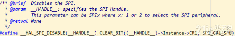

再回到代码这边来看一下,有问题的代码究竟是有什么情况。客户的代码主要就是一句关闭SPI的语句“_HAL_SPI_DISABLE(&SpiHandle);”。
这个语句是怎么解析的?它再stm32l0xx_hal_spi.h中解析,如图15所示。
图15._HAL_SPI_DISABLE函数
看到这个函数时,看到了重要的字眼——“Instance”!就明白是什么问题了,因为这个SpiHandle.Instance还没有被初始化呢!这也说明了为什么在图14中,看到的SpiHandle.Instance的值为0x0,而SpiHandle.Instance. CR2的值为0x20000468。关键就在于这个SpiHandle. Instance还没有初始化。
所以,把客户的测试代码放在SPI初始化代码之后没有问题,就是因为这个SpiHandle.Instance已经被初始化过了。所以,它不会有问题。

如果非要在这里关闭SPI的话,那就要先对SpiHandle.Instance进行初始化才行。如图16所示。
图16._HAL_SPI_DISABLE函数
加了“SpiHandle.Instance=SPIx;”初始化后,再跑这段代码,就不会出现客户所说的问题了。
