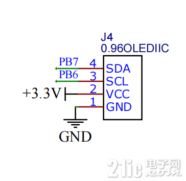

OLED为常用的外设,主要用于显示功能,常用接口为I2C、SPI。而I2C只需要2线就可以实现,更为常见。I2C可以用软件模拟I2C以及硬件的I2C驱动。软件I2C可以灵活选择GPIO来实现,在不同的单片机中移方便,但是速度相比硬件i2c慢,占用资源多。而硬件I2C速度快,占用资源小,但是硬件I2C需要指的IO,而且在有些单片机硬件i2c的兼容性不是很好,移植性差。
IO的选取,这次移植为硬件i2c驱动OLED屏。开饭盒派的开发板上面有I2C的插座,接的IO为SCK-PB6,SDA-PB7。

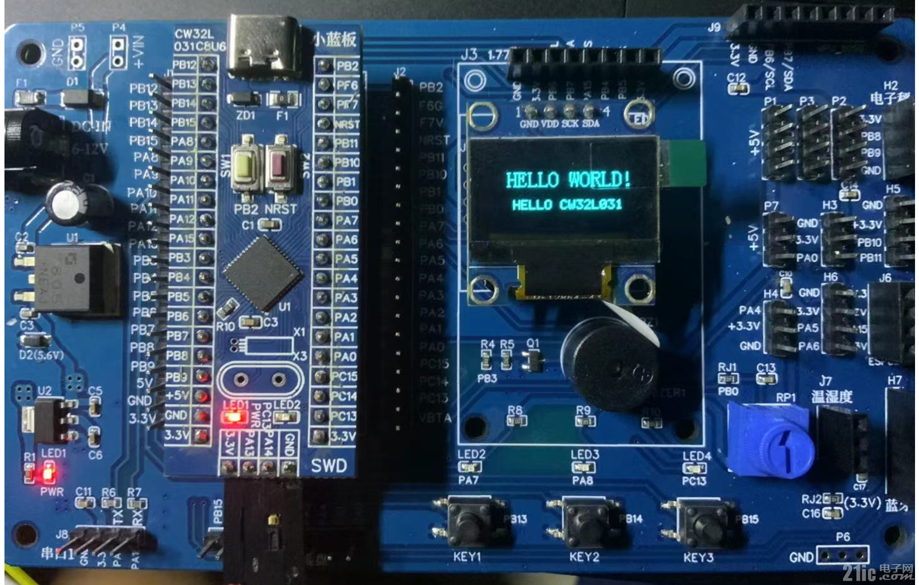

至此,最基本的代码已经移植完毕代码与字库我附在后面。
在主函数里面调用OLED的初始化,然后清屏,显示效果如下:
d581c54dbd9ee27a9311e26294074a55
oled.zip (6.04 KB, 下载次数: 2)
