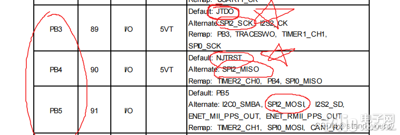

以GD32F307为例,在使用外置sram芯片时,使用了PB3、PB4作为SPI通讯的SCK和MISO引脚。
在代码编写和调试时,忽视了PB3和PB4的默认功能是JTDO和NJTRST功能,直接将PB3、PB4当做普通SPI引脚使用,由于我调试时一致使用JLINK连接芯片进行在线调试,在这个时候sram芯片的驱动一直正常,读写数据也正常,也导致我再一开始没有发现这个问题。
后来交给测试人员测试功能时,反馈有时候出现数据丢失的情况。博主排查后发现是sram读写数据失败导致,用示波器排查波形发现在在读写sram时,SCK没有时钟信号发出。博主很奇怪,为何之前调试时没有出现过这种情况?于是乎,连接上JILNK在线调试,用示波器一看,果然,此时sram读写数据都是SCK线上是有正常时钟发出的。。。
在这种情况下,排查了数据手册(datasheet)上SPI相关的引脚,结果发现了问题的根本所在:PB3引脚默认功能为JTDO,PB4引脚默认功能是NJTRST,他们是JTAG调试方式时用的,博主使用的是SWD的方式,且这两个引脚要配置为SPI功能需要做重定向处理,即将关闭这两个引脚JTAG相关功能,这样配置之后,测试发现一切正常了。

    gpio_pin_remap_config(GPIO_SWJ_SWDPENABLE_REMAP, ENABLE);/*PB3、PB4默认为JTAG引脚,使用SPI需失能JTAG功能,否则会导致SPI引脚功能异常,如:不DEBUG时SCK不产生时钟*/
