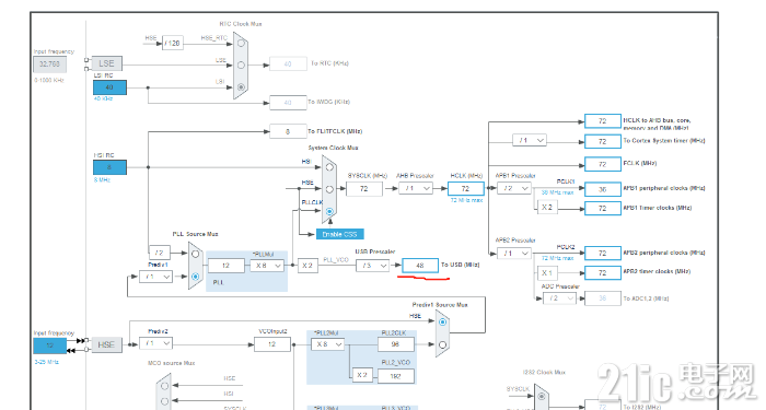

大家好,我用STM32F105 USB HOST 读U盘,用的USB库是ST官方的HAL库,用CubeMX生成代码,现在的问题是只能读取极个别的U盘,挑U盘很严重,是怎么回事,HAL库的问题吗,还是那里设置的不合理?

STM32F105的USB接口需要正确的时钟设置才能正常工作。确保你的开发板上有一个稳定的8MHz外部晶振,并且工具单片机选择的主频也是正确的。

时钟没问题,毕竟能读U盘,如果时钟出问题估计一个U盘都读不出来,应该是HAL  USB库的问题,但已经是最新的了,难道其他朋友没有遇到这样的问题吗?

时钟有问题的时候会有挑优盘的现象。
有没有问题,用示波器测试一下就知道了。面向论坛的编程还是有点慢。
