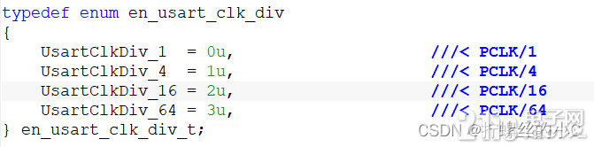

USART串口通信的基本参数配置为一致,也是最常用的模式
UsartIntClkCkOutput:时钟为内部时钟输出
UsartClkDiv_16:16分频

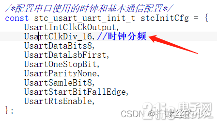

串口初始化
  1. /*串口初始化*/
  2. void UART_Init(void)
  3. {
  4.     en_result_t enRet = Ok;
  5.     stc_irq_regi_conf_t stcIrqRegiCfg;
  6.
  7.     /*配置串口使用的时钟和基本通信配置*/
  8.     const stc_usart_uart_init_t stcInitCfg = {
  9.         UsartIntClkCkOutput,
  10.         UsartClkDiv_16,//时钟分频
  11.         UsartDataBits8,
  12.         UsartDataLsbFirst,
  13.         UsartOneStopBit,
  14.         UsartParityNone,
  15.         UsartSamleBit8,
  16.         UsartStartBitFallEdge,
  17.         UsartRtsEnable,
  18.     };
  19.
  20.     /*打开时钟*/
  21.     PWC_Fcg1PeriphClockCmd(PWC_FCG1_PERIPH_USART4, Enable);
  22.

问题
1.有个坑
USART的波特率需将串口时钟频率降低。
 楼主| xdvca 发表于 2023-10-27 12:27 | 显示全部楼层

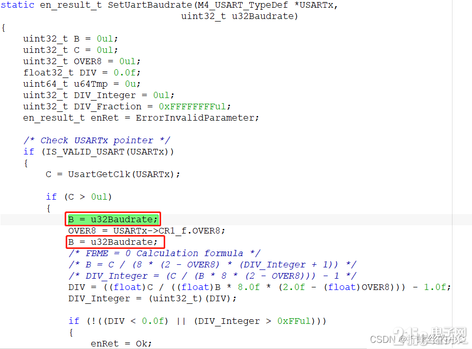

在我的代码里,波特率设置的USART_SetBaudrate的SetUartBaudrate里
如果只有一个B = u32Baudrate;就会跳过???????
所以我多写了一个B = u32Baudrate;
防止代码在此发生错误
