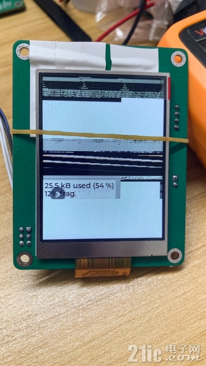

   芯片是AT32F403ARGT7  64Pin  显示屏st7789  屏幕驱动代码是BSP里的 8bit  xmc   引脚一样,屏幕ic也一样,
lvgl测试代码用的是SC0077_SourceCode_V2.0.1
xmc屏幕驱动这块的代码应该没问题吧,官方示例demo可以正常跑
乱改后的8bit dma xmc lvgl  下载进去就成这样了,能跑,但是不多,只能跑一点点
搞不明白的部分代码截图
自己菜鸟一顿乱改,折腾了几天很明显失败了。全网都找不到at32的8bit dma xmc lvgl的参考代码,官方的5个demo都是16bit的,
github上的at32项目也是少的可怜,求助各位大佬!
也**官方把8bit dma xmc lvgl  demo也补齐,方便他人移植。

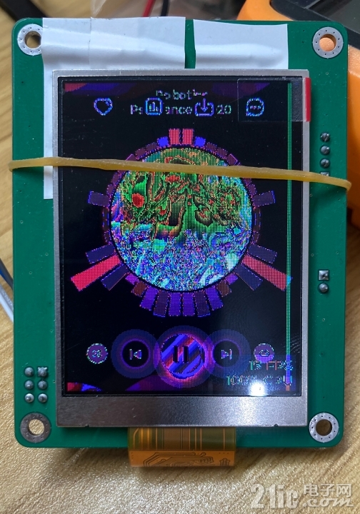

   231030;经过各位靓仔的帮忙,问题向着好的方向发展了!只剩下拖影残影这一问题。
   231031;现在只剩下颜色的问题
最后的样子
  虽然鸽了一段时间,我还是没能解决问题。但我觉得有必要把,搜寻到的相关线索整理一下,也许说不定以后,也有人遇到类似的问题。
  先来看一下LVGL中对16位颜色的相关定义,首先是RGB的16位颜色分配,这是一个共用体。
当LV_COLOR_16_SWAP 为1时,green好像分为高3位和低3位。
在项目中搜索 LV_COLOR_DEPTH == 16 和 LV_COLOR_16_SWAP == 0 ,能找到更多关于颜色的配置代码。
很显然,要弄懂这些代码,还要学习更多关于16位颜色的知识。
硬件方面,我用的是可视角度更高的IPS屏幕。显示屏可以设置RGB和BGR模式,尝试将显示屏配置为BGR模式,问题依旧。
再经过了解,TN屏幕和IPS屏幕也是不同,在TN屏幕中颜色正常,换到IPS可能就遇到反色了。
可能的解决思路:如果是并口的颜色高低位问题,那么换到100pin的16位并口,也许能解决问题。
如果还是有问题,那么也许只能无奈的放弃DMA刷屏。
最后,也许换个更差劲的TN屏就。。。

回忆酱 发表于 2023-10-30 09:08 | 显示全部楼层
dma改半字传输  size直接默认 不x2

muyichuan2012 发表于 2023-10-30 11:23 | 显示全部楼层
楼上正解,既然都是byte传送,size不应该x2了。
另外,因为你是竖屏显示,如下的
#define MY_DISP_HOR_RES    320
#define MY_DISP_VER_RES    240
是否应修改为
define MY_DISP_HOR_RES    240
#define MY_DISP_VER_RES    320

理由:感谢排查问题
感谢,大部分问题确实是宽高像素的设置问题。问题解决了90%,但是还会有严重的拖影问题。  发表于 2023-10-30 19:15

muyichuan2012 发表于 2023-10-30 19:22 | 显示全部楼层
如下函数参数配置为0可以加速XMC访问速度,或许有所帮助。
修改前
  /* bus turnaround phase for consecutive read duration and consecutive write duration */
  xmc_ext_timing_config(XMC_BANK1_NOR_SRAM4, 0x08, 0x08);
修改后
  xmc_ext_timing_config(XMC_BANK1_NOR_SRAM4, 0x0, 0x0);
 楼主| 万能的互联网 发表于 2023-10-30 19:28 | 显示全部楼层
还差一点点,拖影、残影严重!
muyichuan2012 发表于 2023-10-30 19:59 | 显示全部楼层
从你的图像来看,感觉颜色不正常,有点像RGB高低字节反了,再修改以下宏定义试试
修改前
#define LV_COLOR_16_SWAP 1
修改后
#define LV_COLOR_16_SWAP 0
kinghui 发表于 2023-10-30 21:12 | 显示全部楼层

 楼主| 万能的互联网 发表于 2023-10-31 13:53 | 显示全部楼层
修改前
#define LV_COLOR_ ...
这个宏不打开,就会全部糊掉。
//看看头文件内容,感觉没啥问题
#if LV_COLOR_16_SWAP == 0
# define _LV_COLOR_ZERO_INITIALIZER16  {{0x00, 0x00, 0x00}}
# define LV_COLOR_MAKE16(r8, g8, b8) {{(uint8_t)((b8 >> 3) & 0x1FU), (uint8_t)((g8 >> 2) & 0x3FU), (uint8_t)((r8 >> 3) & 0x1FU)}}
#else
# define _LV_COLOR_ZERO_INITIALIZER16 {{0x00, 0x00, 0x00, 0x00}}
# define LV_COLOR_MAKE16(r8, g8, b8) {{(uint8_t)((g8 >> 5) & 0x7U), (uint8_t)((r8 >> 3) & 0x1FU), (uint8_t)((b8 >> 3) & 0x1FU), (uint8_t)((g8 >> 2) & 0x7U)}}
我也觉得是RGB高低字节的问题,8bit和16bit画点函数的差异
//8bit
void lcd_write_one_point(uint16_t color)
  lcd_wr_data(~(color) >> 8);
  lcd_wr_data(~color);
//16 bit
  lcd_wr_data(color);
但是在dma中,已经用不到  lcd_write_one_point  这个画点函数
//现在怀疑最有可能的突破口,这一句
DMA1_CHANNEL5->paddr  = (uint32_t)color_p;
keil5打不开这个结构体指针的定义,我想能不能在这里,对color的高低字节进行处理。或者,有其他更好的办法。
没想到整个问题,最后的重点还是color
 楼主| 万能的互联网 发表于 2023-10-31 13:58 | 显示全部楼层
回忆酱 发表于 2023-10-31 08:50
检查开窗函数 缓冲区给大点
这个残影是我粗心大意了,只修改了MY_DISP_HOR_RES,没有同时去修改双缓,双缓数组大小用宏定义能避免这些不必要的错误。大佬有设置横屏方向的代码吗?目前还是竖屏,arduino环境下,写好了2个横屏和2个竖屏的切换函数。换到这个环境一脸懵。

 楼主| 万能的互联网 发表于 2023-11-2 15:03 | 显示全部楼层
lajfda001 发表于 2023-11-2 08:58
这个真的没有用过的。
我也是第一次用并口,之前用spi没有遇到16位颜色和8位并口这个转换问题。这次还把屏幕的并口引脚画错了,屏幕是d8-d15,我以为是d0-d7,后来才知道有两种8bit引脚定义。踩坑,可以得到经验和教训,还是用16bit更保险。只好换大一号的100pin封装,多走几条线。
