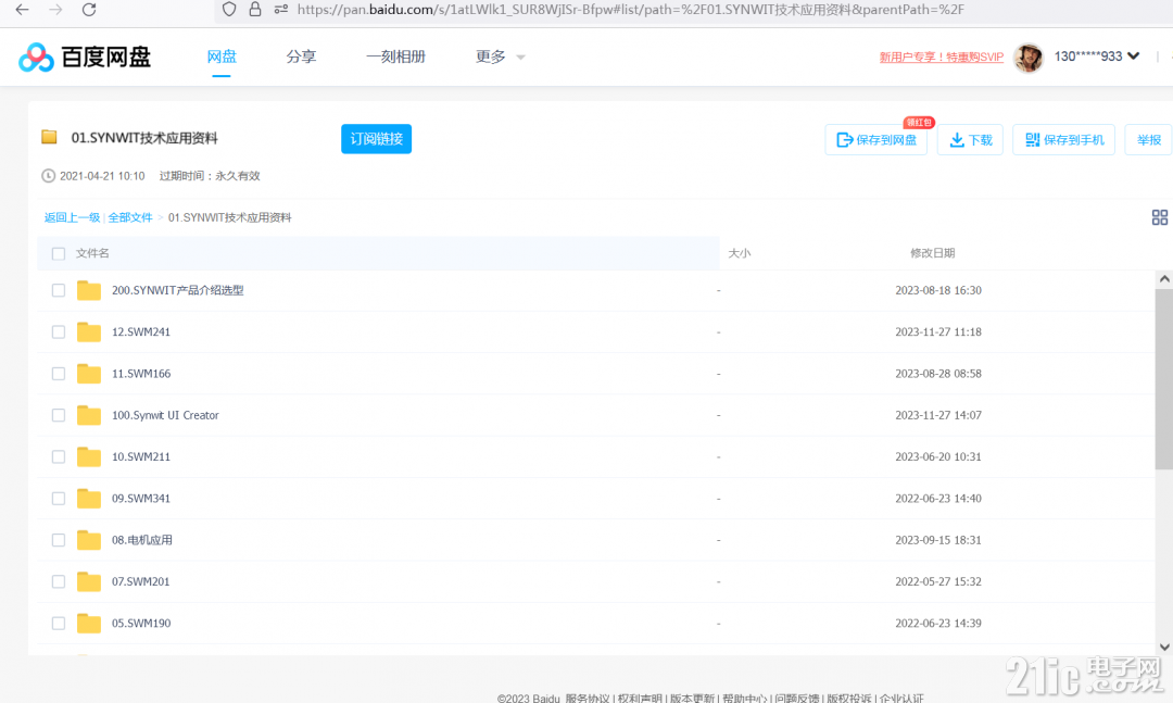

二、搞点资料看看,先学习
上官网( www.synwit.cn  )找些资料看看,也可以看看FAE发到论坛里帖子,帖子里说的网盘资料也很全,下载下来看看有帮助,
确认了几个信息:
1.KEIL中的芯片驱动需要下载,Synwit.SWM32_DFP.2.0.8
2.更新存储器图片使用官方自己的软件,Synwit_IMG_Tool_V1.1.exe
3.还有官方给了不错的例程,下面的学习就是从例程中开始学习

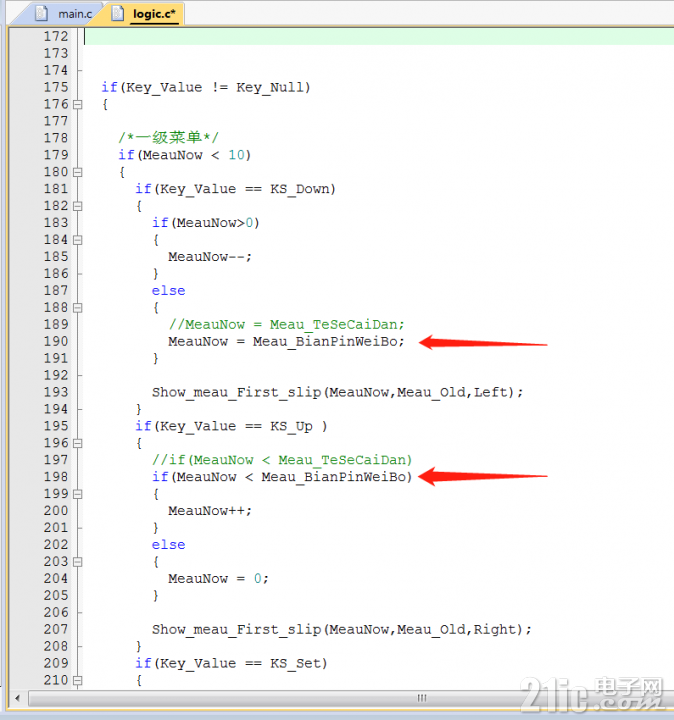

五、程序代码修改

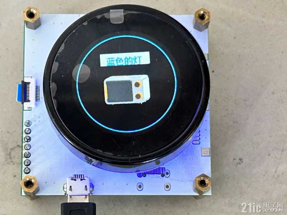

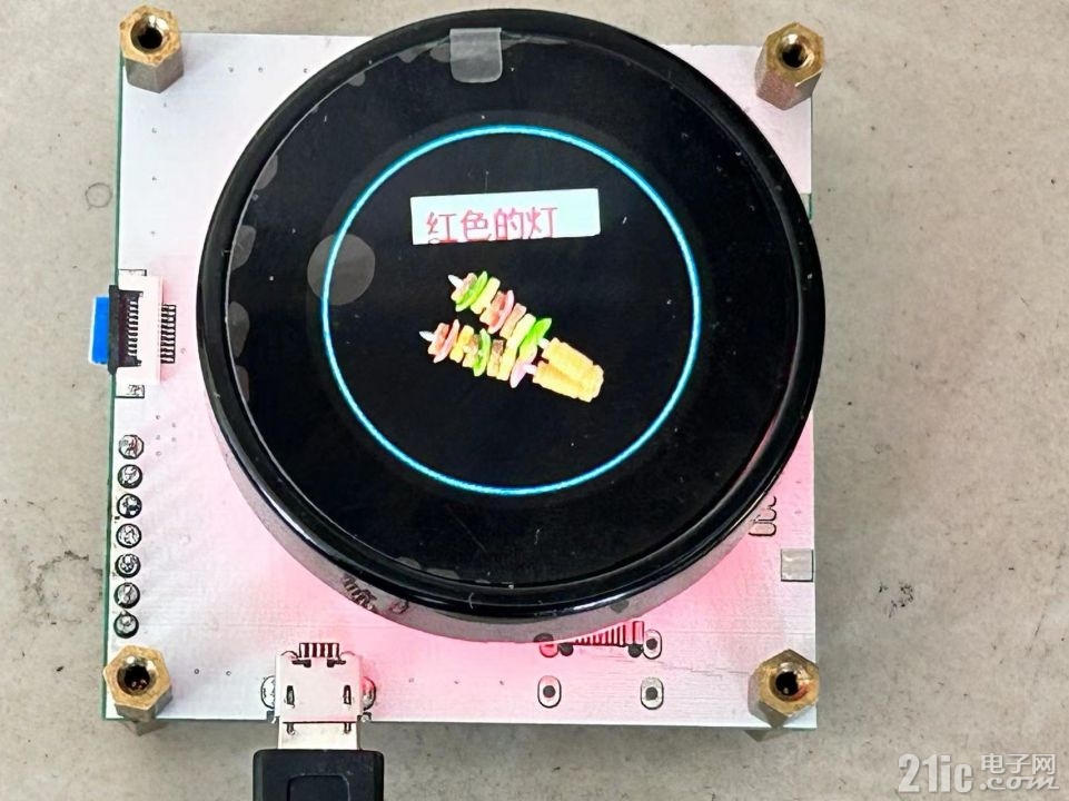

在例程中将菜单循环按照自己需求修改,我修改的是红、绿、蓝这三个循环,
这块开发板上有红、绿、蓝指示灯,让界面和指示灯对应起来,逻辑如下:
1.旋转飞梭,界面显示红,指示灯为红
2.旋转飞梭,界面显示绿,指示灯为绿
3.旋转飞梭,界面显示蓝,指示灯为蓝
先限制飞梭旋转的上下限,代码如下:
让界面显示和指示灯对应,代码如下:
显示效果如下,由于在白天拍摄且指示灯在板下,颜色不是太明显,不过已经可以区分
至此,实现了既定目标:使用飞梭旋转,界面和指示灯配合显示。
