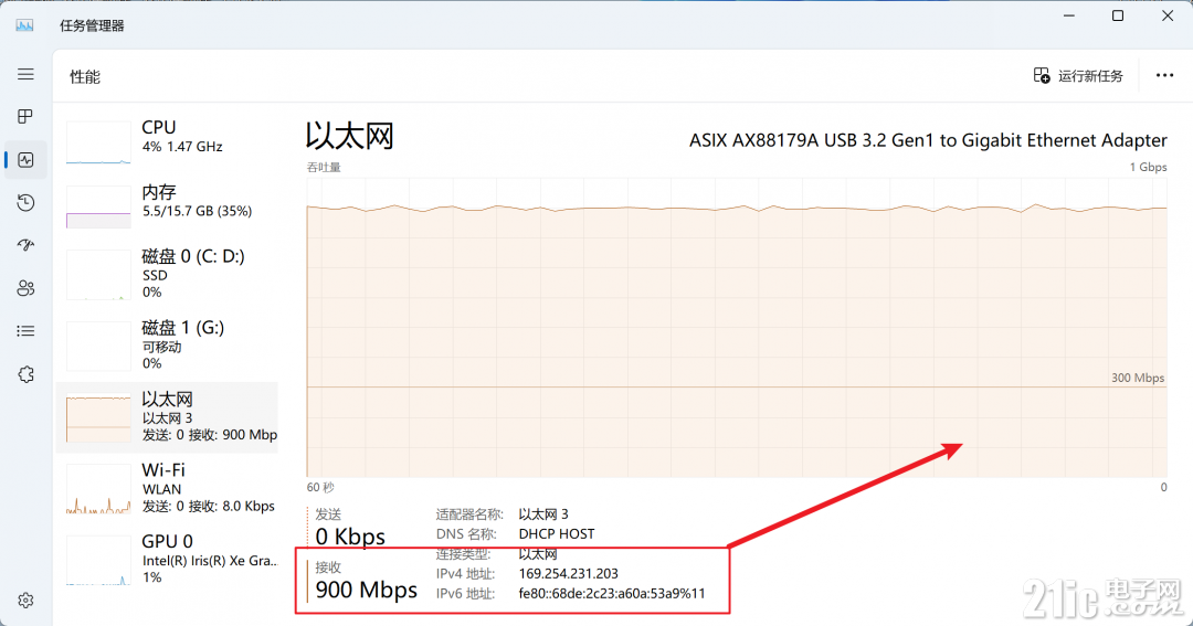

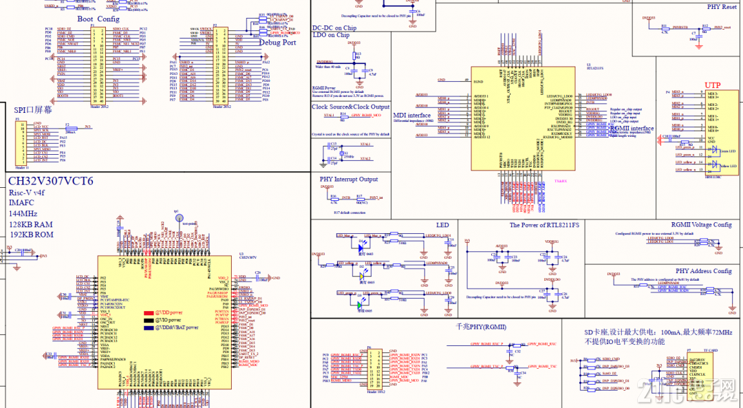

测试平台:
CH32V307VCT6+RTL8211FS
PS:沁恒CH32V307VCT6-R2开发板带有千兆PHY(RTL8211FS),本次测试基于该开发板。该开发板原理图以及PCB图可在CH32V 307 EVT中获取到,如下图。EVT下载链接如下:
https://www.wch.cn/downloads/CH32V307EVT_ZIP.html

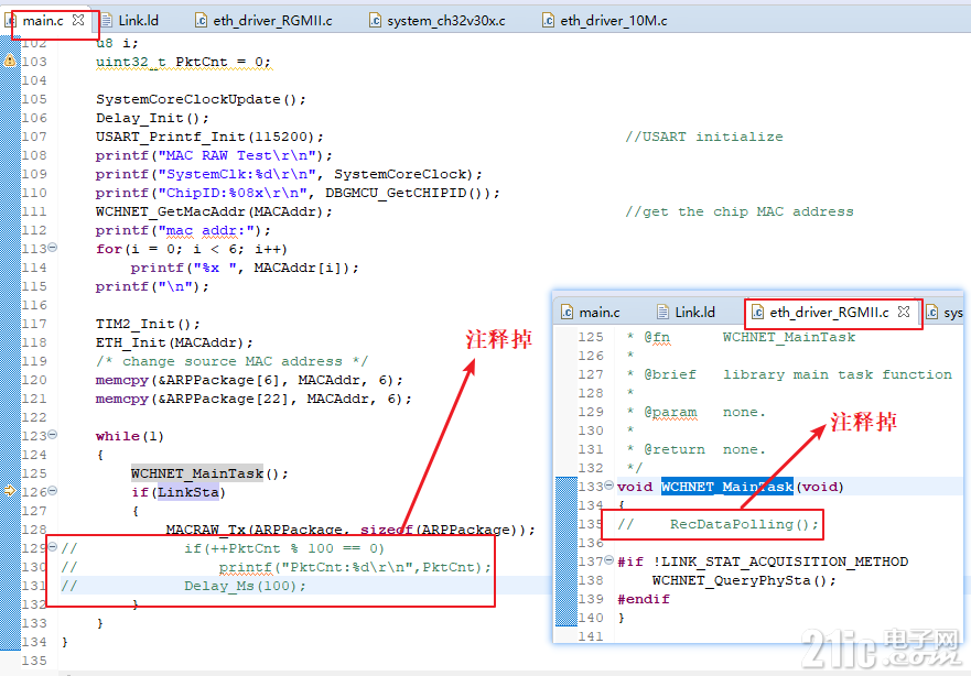

测试程序:

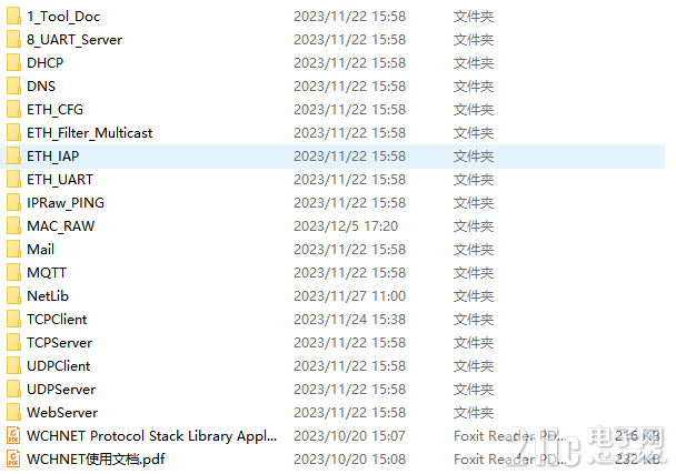

CH32V307 EVT提供了以太网相关例程,包含了CH32V307 MAC_RAW的例程,如下图。MAC_RAM例程为MAC层接收和发送数据演示例程,本次测试程序基于该例程进行修改,进行接收、发送的速度测试。
例程修改:
由于测试是进行MAC层最大收发速度测试,以太网驱动文件选择RGMII.c这个文件,其他文件排除编译,如下图:
例程讲解:
测试例程为MAC层数据包发送和接收演示例程,不涉及以太网协议栈的处理,单纯进行MAC层的收发。关于该例程main函数,如下:
  1. <font face="Tahoma">/*********************************************************************
  2. * @fn      main
  3. *
  4. * [url=home.php?mod=space&uid=247401]@brief[/url]   Main program
  5. *
  6. * [url=home.php?mod=space&uid=266161]@return[/url]  none
  7. */
  8. int main(void)
  9. {
  10.     u8 i;
  11.     uint32_t PktCnt = 0;
  12.     SystemCoreClockUpdate();
  13.     Delay_Init();
  14.     USART_Printf_Init(115200);                                  //USART initialize
  15.     printf("MAC RAW Test\r\n");
  16.     printf("SystemClk:%d\r\n", SystemCoreClock);
  17.     printf("ChipID:%08x\r\n", DBGMCU_GetCHIPID());
  18.     WCHNET_GetMacAddr(MACAddr);                                 //get the chip MAC address
  19.     printf("mac addr:");
  20.     for(i = 0; i < 6; i++)
  21.         printf("%x ", MACAddr[i]);
  22.     printf("\n");
  23.     TIM2_Init();
  24.     ETH_Init(MACAddr);
  25.     /* change source MAC address */
  26.     memcpy(&ARPPackage[6], MACAddr, 6);
  27.     memcpy(&ARPPackage[22], MACAddr, 6);
  28.     while(1)
  29.     {
  30.         WCHNET_MainTask();
  31.         if(LinkSta)
  32.         {
  33.             MACRAW_Tx(ARPPackage, sizeof(ARPPackage));
  34.             if(++PktCnt % 100 == 0)
  35.                 printf("PktCnt:%d\r\n",PktCnt);
  36.             Delay_Ms(100);
  37.         }
  38.     }
  39. }</font>

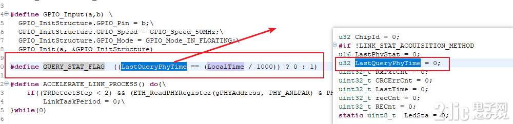

TIM2_Init函数主要用于检测以太网PHY连接的状态。定时器10ms进一次中断。在定时器中断函数中,主要对定时器周期进行加法计数。
LocalTime主要用于查询PHY状态,1s查询一次,PHY状态查询函数如下:
  2. * @fn      WCHNET_QueryPhySta
  3. *
  4. * [url=home.php?mod=space&uid=247401]@brief[/url]   Query external PHY status
  5. *
  6. * [url=home.php?mod=space&uid=266161]@return[/url]  none.
  7. */
  8. #if !LINK_STAT_ACQUISITION_METHOD
  9. void WCHNET_QueryPhySta(void)
  10. {
  11.     u16 phy_stat;
  12.     if(QUERY_STAT_FLAG){                                         /* Query the PHY link status every 1s */
  13.         LastQueryPhyTime = LocalTime / 1000;
  14.         ETH_WritePHYRegister( PHY_ADDRESS, 0x1F, 0x0a43 );
  15.         /*In some cases the status is not updated in time,
  16.          * so read this register twice to get the correct status value.*/
  17.         ETH_ReadPHYRegister( PHY_ADDRESS, 0x1A);
  18.         phy_stat = ETH_ReadPHYRegister( PHY_ADDRESS, 0x1A) & 0x04;
  19.         if(phy_stat != LastPhyStat){
  20.             ETH_PHYLink();
  21.         }
  22.     }
  23. }
  24. #endif</font>

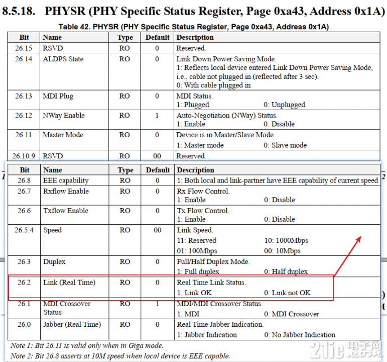

WCHNET_QueryPhySta函数为外部PHY连接状态查询函数,函数中,首先对QUERY_STAT_FLAG标志进行判断,QUERY_STAT_FLAG的定义如下:
根据QUERY_STAT_FLAG的定义,当LocaTime的值为1000时,其值为1。WCHNET_QueryPhySta函数中if条件成立,执行if判断内的语句。在if语句中,LastQueryPhyTime记录查询次数,然后通过对PHY寄存器的操作查询外部PHY的连接状态;ETH_WritePHYRegister( PHY_ADDRESS, 0x1F, 0x0a43 );完成对PHY寄存器的写入,该操作相当于选择PHY寄存器0xa43这个页面,默认是0xa42,如下图
选择对应的PHY寄存器页面之后,可对该页面的寄存器进行读取。
ETH_ReadPHYRegister( PHY_ADDRESS, 0x1A);函数对0x1A寄存器进行读取,0x1A寄存器具体如下:
phy_stat = ETH_ReadPHYRegister( PHY_ADDRESS, 0x1A) & 0x04;主要对0x1A寄存器位2的值进行判断,位2表示Link连接状态,当Link连接,该位值为1,执行ETH_PHYLink函数。
ETH_PHYLink函数内容如下:

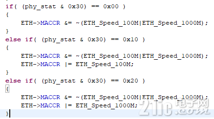

  32.         if( (phy_stat & 0x30) == 0x00 )
  33.         {
  34.             ETH->MACCR &= ~(ETH_Speed_100M|ETH_Speed_1000M);
  35.         }
  36.         else if( (phy_stat & 0x30) == 0x10 )
  37.         {
  38.             ETH->MACCR &= ~(ETH_Speed_100M|ETH_Speed_1000M);
  39.             ETH->MACCR |= ETH_Speed_100M;
  40.         }
  41.         else if( (phy_stat & 0x30) == 0x20 )
  42.         {
  43.             ETH->MACCR &= ~(ETH_Speed_100M|ETH_Speed_1000M);
  44.             ETH->MACCR |= ETH_Speed_1000M;
  45.         }
  46.         ETH_Start( );

具体操作解释如下:
该if语句主要对0x1A寄存器位3的值进行判断,位3表示PHY工作模式,当该位值为1,工作模式为全双工模式,否则为半双工模式。
该if语句主要对0x1A寄存器位4、位5的值进行判断,位4、5表示PHY工作在10M、100M或1000M。00表示工作在10M模式,01表示100M,11表示1000M。

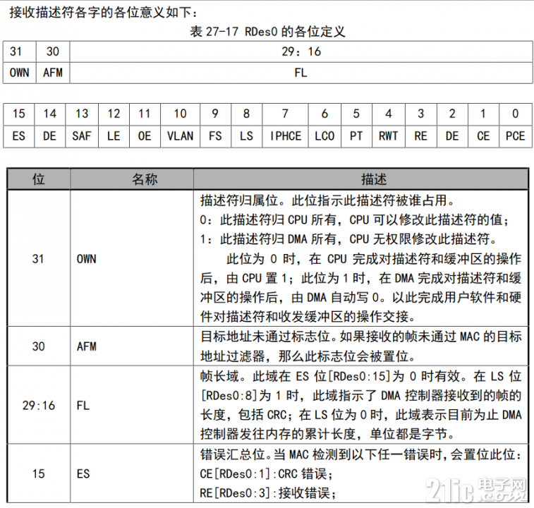

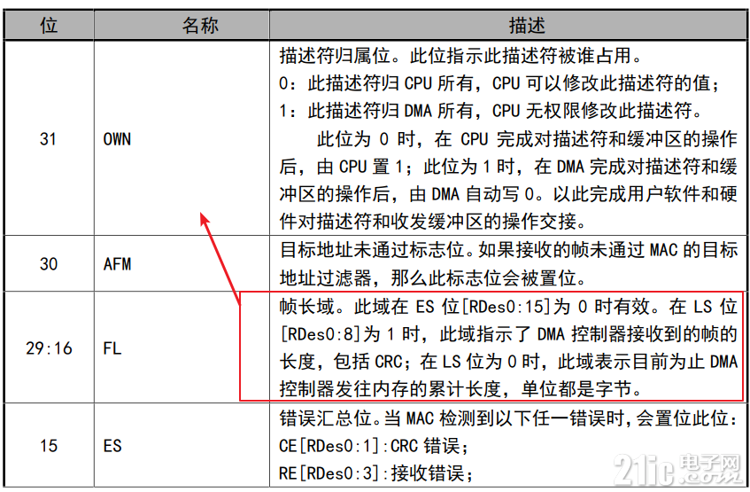

while(!(pDMARxSet->Status & ETH_DMARxDesc_OWN))
该句主要对接收描述符位31进行判断,接收DMA描述符如下图:
if( !(pDMARxSet->Status & ETH_DMARxDesc_ES) &&\
(pDMARxSet->Status & ETH_DMARxDesc_LS) &&\
(pDMARxSet->Status & ETH_DMARxDesc_FS) )
该if语句主要对接收描述符的ES位、LS位、FS位进行判断,当ES位为0(表示没有错误)、LS位为1(表示此描述符指示的缓冲区里包含帧的结束部分)、FS位为1(表示此描述符指示的缓冲区里包含帧的开头部分)时,该if判断条件成立。
/* Get the Frame Length of the received packet: substruct 4 bytes of the CRC */
length = (pDMARxSet->Status & ETH_DMARxDesc_FL) >> 16;
该函数表示接收的字节长度,FL解释如下:

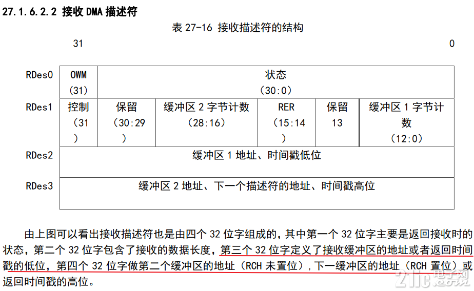

/* Get the addrees of the actual buffer */
buffer = pDMARxSet->Buffer1Addr;
关于Buffer1Addr介绍如下,定义了接收缓冲区的地址。
pDMARxSet->Status = ETH_DMARxDesc_OWN;
pDMARxSet = (ETH_DMADESCTypeDef *)pDMARxSet->Buffer2NextDescAddr;
关于Buffer2NextDescAddr的介绍,如上图,表示缓冲区2的地址。

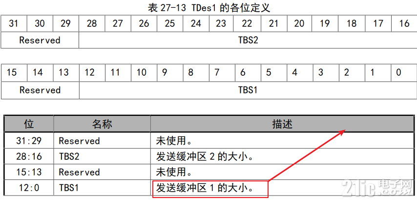

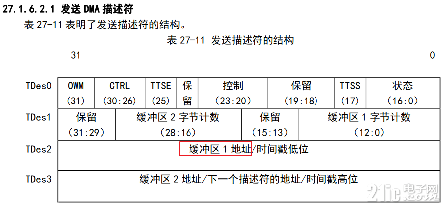

/* Setting the Frame Length: bits[12:0] */
DMATxDescToSet->ControlBufferSize = (len & ETH_DMATxDesc_TBS1);
设置发送缓冲区1的大小,如下图:
memcpy((uint8_t *)DMATxDescToSet->Buffer1Addr, buff, len);
将buff的数据放到发送缓冲区1地址,如下图

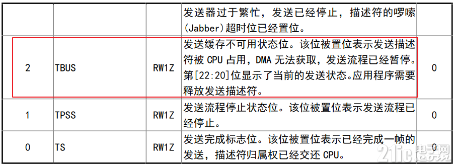

/* Clear TBUS ETHERNET DMA flag */
ETH->DMASR = ETH_DMASR_TBUS;
/* Resume DMA transmission*/
ETH->DMATPDR = 0;
暂停发送流程之后重启发送流程

发送测试:
基于MAC_RAM例程进行修改,由于测试最大速度,将例程中打印等相关函数去掉。如main函数中while循环中的if判断以及打印去掉。此外,WCHNET_MainTask函数中包含接收部分,将接收也去掉,如下图:
上图红框部分程序注释掉以后,编译下载到开发板,测试速度如下:
发送速度最大能达到900M左右。

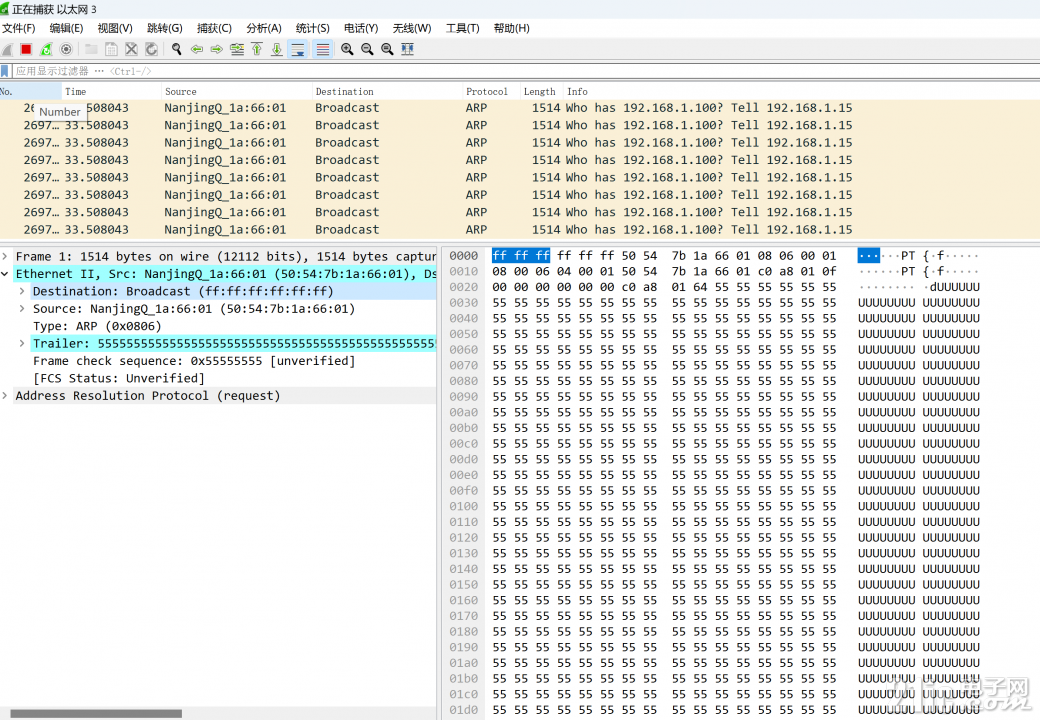

以太网帧长度最大是1518字节,目前例程配置ARP包最大长度为490个字节,加上CRC4个字节即494字节。为测试最大速度,将ARP设置为最大,再增加1518-494=1024字节。ARP包配置为最大之后,测试发送速度最大为970Mbps左右,如下图:
若要验证发送的数据是否正确,可以通过Wireshark查看发送的数据,如下图:

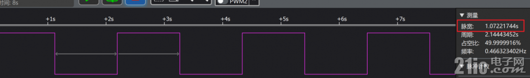

利用两个开发板进行MAC层的收发测试,在接收中断中接收1000M的数据进行一次GPIO翻转,测试GPIO翻转一次的时间为1.072s.
通过该时间,测得接收速度为1000/1.072约等于932.8Mbps。
