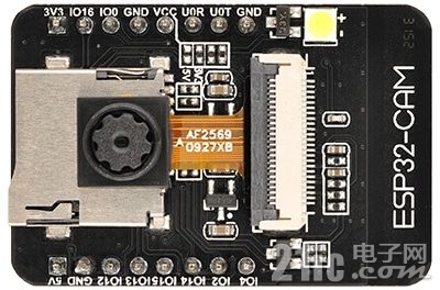

延时摄影是将一系列固定间隔拍摄的照片合成为时间流影片的技术,常用来表现人们难以察觉的变化和自然环境的动态过程。我们尝试用ESP32-CAM(Ai-Thinker)开发板来制作延时摄影作品。若以编程方式实现定时拍摄并保存照片到SD卡,需要对ESP32编程有所了解。可以参考入门教程:使用Arduino IDE 2.0开发ESP32摄像头模块(https://www.nodematrix.cn/programming-esp32-camera-with-arduino-ide/)。
这里,我们选择一种不需要编程的简便方法,使用Node-Camera固件(https://www.nodematrix.cn/firmware/)。Node-Camera固件使用说明详解介绍了固件功能(https://www.nodematrix.cn/docs/node-camera/)。 定时拍摄只需简单设置:

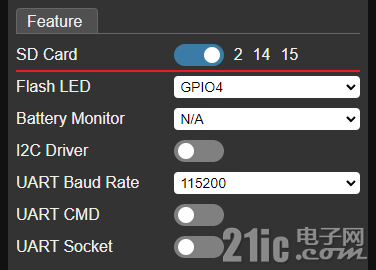

1. 在系统设置界面的Feature标签中启用SD卡支持。

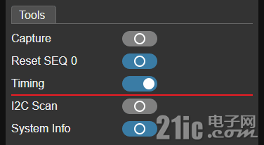

3. 保存并重启使设置生效。进入设置界面,在Tools标签中打开Timing,固件即以设置间隔拍照并保存到SD卡中。要停止拍摄时,关闭Timing即可。拍摄的照片可以在SD卡界面查看。

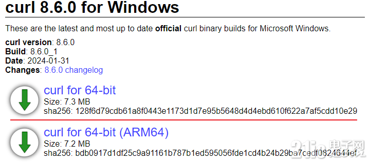

脚本是一种粗犷的编程方式,其本身不实现复杂功能,但脚本可以调用外部程序,并将这些程序的功能串联起来,以实现特定目标。我们的脚本会调用两个外部程序,一个用于下载照片的curl,另一个用于合成视频的ffmpeg。这两个程序都不需要安装,将下载的zip文件解压到指定目录即可。

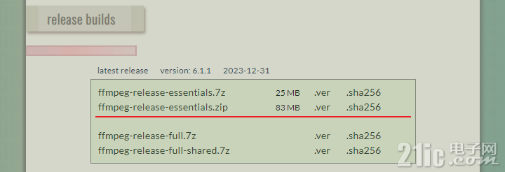

curl下载:https://curl.se/windows
ffmpeg下载:https://www.gyan.dev/ffmpeg/builds

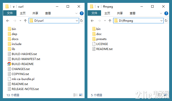

假设将curl解压到D:\curl,ffmpeg解压到D:\ffmpeg,目录结构如下:

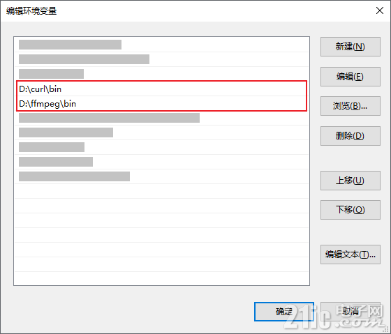

为了在脚本中调用程序,要把程序可执行文件的路径添加到Windows环境变量Path中。
完成以上步骤之后,打开命令行窗口执行:curl -V 和 ffmpeg -version,查看程序版本以验证是否一切正常。
