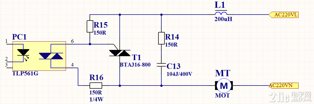

可控硅吸收电路打火是怎么回事?
 楼主| 西门闩 发表于 2024-4-19 09:29 | 显示全部楼层 |阅读模式
驱动马达电路图,每次起动瞬间,R14和R15交点处就会起火花
有什么改善的方法吗?L1是EMI用的,不能取消,能不能在L1上并一个电容?
本帖子中包含更多资源
您需要 登录 才可以下载或查看,没有账号?注册
[url=home.php?mod=space&uid=7589]@tyw[/url] :电容是400V  发表于 2024-4-23 08:33
[url=home.php?mod=space&uid=1167]@xch[/url] :下一张不对,发错图了,有二极管的才是  发表于 2024-4-23 08:29
tyw
C13要用630v档次的,或~220v的,直流400v的会跳火烧掉  发表于 2024-4-20 13:09
[url=home.php?mod=space&uid=1167]@xch[/url] :一个是直流电机一个是交流电机。  发表于 2024-4-19 22:58
xch
上下两张原理图不一样  发表于 2024-4-19 19:24

gx_huang 发表于 2024-4-19 16:52 | 显示全部楼层
R14功率耐压不够,快烧坏了,多用几次就开路了,R14需要用耐高压抗浪涌的型号

xch 发表于 2024-4-23 09:35 | 显示全部楼层
PCB 覆铜断裂?可控硅到R14飞根线看看。
lf626384 发表于 2024-4-23 09:53 | 显示全部楼层
你这个D6 用的很坏啊,关断时会在电容上存上约400V的电压。打开的瞬间400V直接加在R14上。大家很容易忽视的一点就是电阻也有耐压极限,一般250V,这也是为什么开关电源启动电阻用2个500K的串联,而不是用个1M的。你这个R14被击穿爆炸,也就是你说的开机打火现象。如果你是直流电机,这图设计的就是狗屎
gx_huang 发表于 2024-4-23 10:05 | 显示全部楼层
一个直流电机,一个交流电机,到底哪个电路,二个电路都打火?
直流电机驱动有问题,可以用隔离变压器供电,测试可控硅上的波形。
由于有二极管整流,不导通时,RC电路上应该有半波整流电压,看看二极管截止时,电压波形。
这个光耦是过零触发的,如果电容太大,电压没有释放完毕,还无法触发呢。
只要测试了波形,就知道原因了。
打火,如果是2个点之间,说明这2个点之间的电压太高了。
如果只是器件的某个点,可能这个器件过压了打火,也可能发热燃烧看起来像打火。

ardtek 发表于 2024-4-24 08:13 | 显示全部楼层
考虑一下:R14改小到10欧姆,C13用一个391压敏置换。——顺便猜测一下:TLP561 可能同时被冲击了。

 楼主| 西门闩 发表于 2024-4-28 08:45 | 显示全部楼层
考虑一下:R14改小到10欧姆,C13用一个391压敏置换。——顺便猜测一下:TLP561 可能同时被冲击了。 ...
用压敏电阻取代电容?
ardtek 发表于 2024-4-29 08:20 | 显示全部楼层
用压敏电阻取代电容?
对的。
