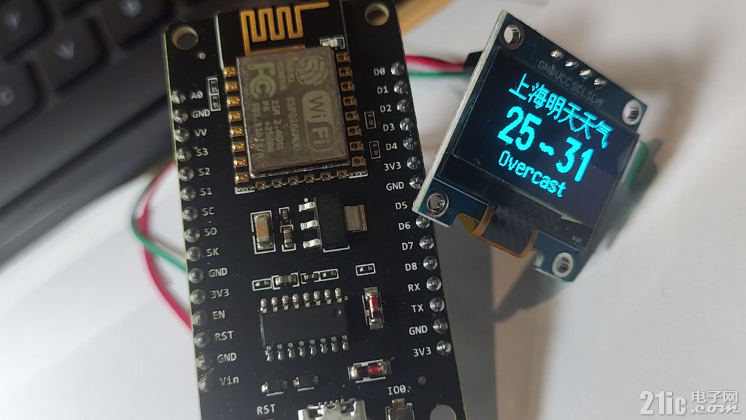

[其它] ESP8266网络天气时钟OLED显示

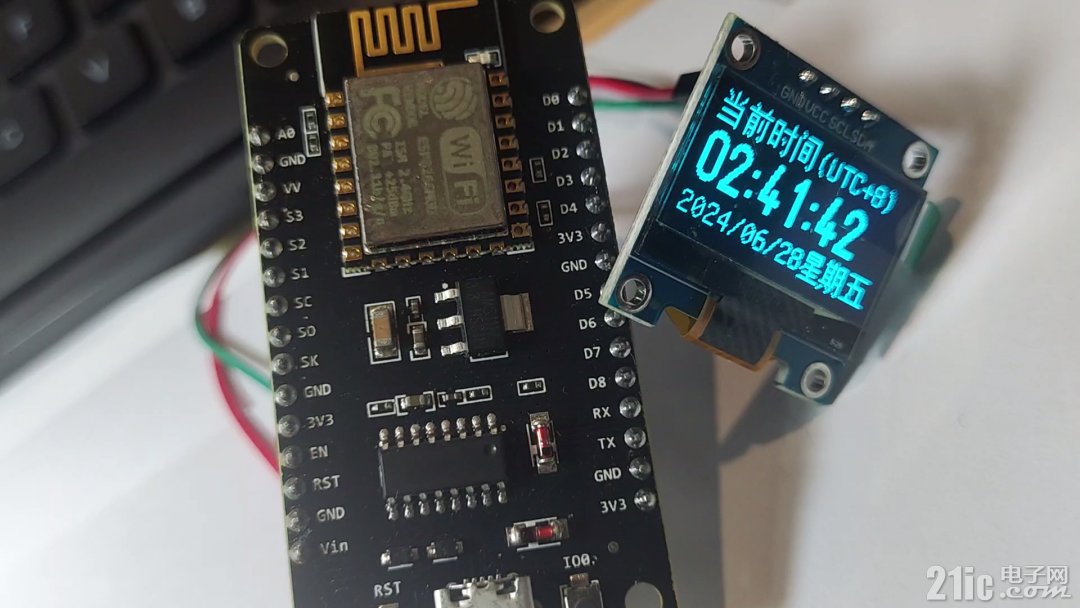

 楼主| 无垠的广袤 发表于 2024-6-28 04:54 | 显示全部楼层 |阅读模式
Arduino代码
注意修改 WiFi 名称和密码;需要申请【心知天气】API私钥;
心知天气URL:https://www.seniverse.com
  1. /*
  2. 参考:
  3. <a  target="_blank">https://blog.csdn.net/weixin_44668788/article/details/120643078</a>
  4. <a  target="_blank">http://www.taichi-maker.com/homepage/iot-development/iot-platform/seniverse/esp8266-application/</a>
  5. OLED connect with ESP8266 NodeMCU
  6. SCL -- D1
  7. SDA -- D2
  8. */

  49. } config_type;
  50. config_type config;
  51. WiFiClient clientNULL;
  52. DNSServer dnsServer;
  53. ESP8266WebServer server(80);
  54. //----------WIFI连接配置----------
  55. const char* ssid     = "xxxxxxx";       // 连接WiFi名,需要修改
  56. const char* password = "xxxxxxxx";          // 连接WiFi密码,需要修改
  57.                                             // 请将您需要连接的WiFi密码填入引号中
  58. //----------天气API配置----------
  59. const char* host = "api.seniverse.com";   // 将要连接的服务器地址
  60. const int httpPort = 80;              // 将要连接的服务器端口
  61. // 心知天气HTTP请求所需信息
  62. String reqUserKey = "xxxxxx";   // 私钥,需要修改
  63. String reqLocation = "Shanghai";            // 城市
  64. String reqUnit = "c";                      // 摄氏/华氏
  65. //----------设置屏幕----------
  66. U8G2_SSD1306_128X64_NONAME_F_HW_I2C u8g2(U8G2_R0, /* reset=*/U8X8_PIN_NONE);
  67. int sta = 0;

实现效果如下
转载请注明出处,感谢!
