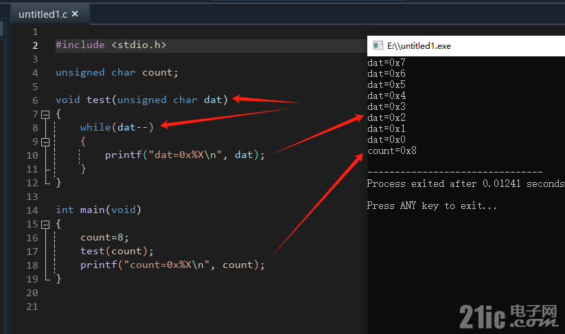

大家好,请教一下,单片机C语言,请问函数内改变实参是否合法?
代码和运行结果如下图,运行结果是正确的,都说函数内是无法更改实参的,但是这个运行结果,却显示,在函数内,实参已经发生了变化,当然,函数结束后,实参还是没有变化。
请教一下,像这种语法,是否合法?是否要在函数内定义一个变量:
unsigned char dat2=dat;
然后在函数内操作 dat2,这样才更稳妥?或者说定义 dat2 完全是画蛇添足?

 楼主| panxiaoyi 发表于 2024-8-12 08:30 | 显示全部楼层
我在网上查询 CRC 校验代码时,发现很多都是这样的,都是直接更改实参的,因此想请教一下
LcwSwust 发表于 2024-8-12 09:36 | 显示全部楼层
可以啊,形参相当于函数内部的局部变量,调用函数时就给这局部变量赋值.
zhuls 发表于 2024-8-12 11:06 | 显示全部楼层
可以的啊
而“unsigned char dat2=dat;”这个真没必要。。。
dw772 发表于 2024-8-12 11:07 | 显示全部楼层
你这个dat就是形参,不是你理解的dat就是count,count才是实参,count从函数运行到结束都没有变化啊。你可以print   dat同时print   count对比一下就知道了

gaoyang9992006 发表于 2024-8-12 21:52 | 显示全部楼层
可以这么操作,实参也是该函数的局部变量。
 楼主| panxiaoyi 发表于 2024-8-12 22:35 | 显示全部楼层
多谢大家热心的解答,大家的解答是正确的,正如下面的文摘:

handlike 发表于 2024-8-13 09:20 | 显示全部楼层
"对于基本数据类型的实参,函数内改变实参是不合法的"
这就是往往再引入再定义一个变量的原因(unsigned char dat2=dat;)

 楼主| panxiaoyi 发表于 2024-8-14 22:22 | 显示全部楼层
应该说,是我描述的不够详细。
我的目的是想在函数内做有限次数的循环,我也知道函数从始到终都不会改变 count 的值,也不想改变这个值。只是当时不知道这个 count 与 dat 的关系。
我当时只是想:在函数内,如果能够利用 “dat” ,就没有必要定义 “dat2”。如果不能利用 “dat”,或者利用 “dat” 有违背 C 规则,就乖乖的定义多一个“dat2=dat”。
