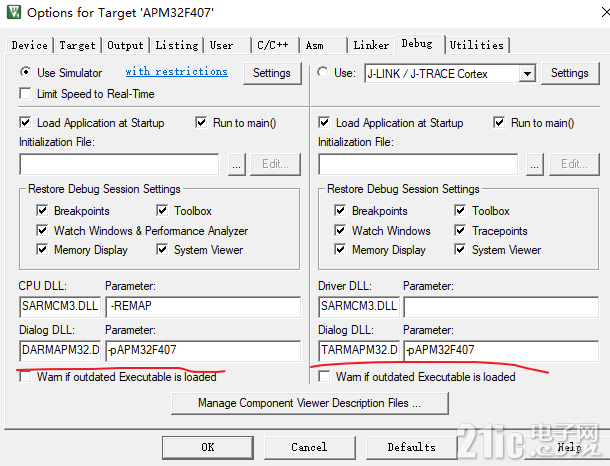

KEiL 5.4  调试时看不到外设寄存器,还有哪里需要设置阿,还是说设置的不对,有么有说明文档阿

https://blog.csdn.net/lccnice/article/details/121699889
可以看看看这个链接

谢谢阿,这里面要填啥,具体是啥型号的文件阿
 楼主| ctq5207 发表于 2024-11-11 09:14 | 显示全部楼层
看了一些资料  就是这个确切的 要填啥阿

5.25的版本可以 5.4的版本不行
 楼主| ctq5207 发表于 2024-11-13 09:21 | 显示全部楼层
网络说有说 需要用到 SVDCONV.exe 这个 把。svd的文件 转换为.sfr 的文件 才行,https://blog.csdn.net/weixin_51686526/article/details/137756385  好像很麻烦 ,官方看看能不能转换一下 提供给用户
