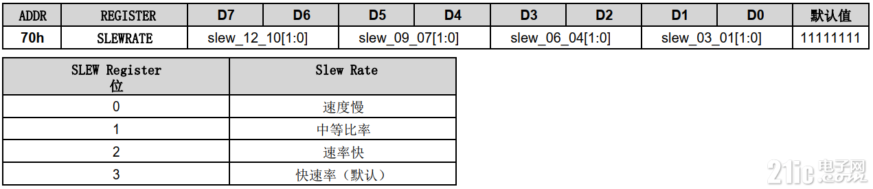

2)压摆率
LED旁路开关门驱动器设有可变的 Slew Rate,由SLEWRATE Register控制的,每个LED子串有两个bit。
• slew_12_10[1:0]:LED 10-12的 Slew Rate设置
• slew_09_07[1:0]:LED 7-9的 Slew Rate设置
• slew_06_04[1:0]:LED 4-6的 Slew Rate设置
• slew_03_01[1:0]:LED 1-3的 Slew Rate设置
2279f5b0e6e55347acd188bad55e8357

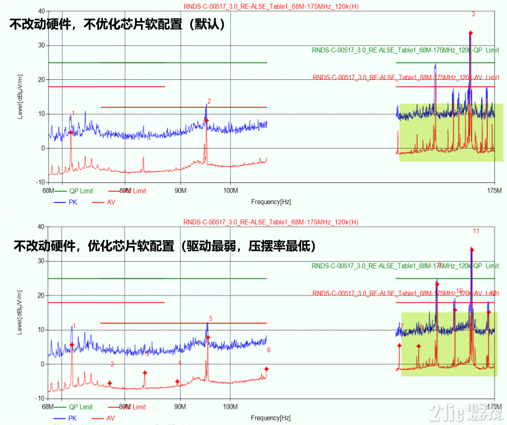

1)比对方式1_非强相关测试
晶振驱动强度配置和压摆率配置并不直接作用于LED输出,并且配置带来的电流变化较小,对整体系统影响较小,因此我归类于非强相关。
测试对照
芯片配置方案1:晶振驱动强度配置默认,100%;压摆率配置最快;PWM占空比100%。
芯片配置方案2:晶振驱动强度配置最低,10.5%;压摆率配置最慢;PWM占空比100%。
测试结果
不改动系统硬件的情况下,芯片使用配置方案2的结果明显优于配置方案1。可以看到芯片配置方案2的高频率段150MHz~170MHz的2MHz倍频点噪声明显降低。
c9090461b0e08f9c16377d9e1dfec7d8

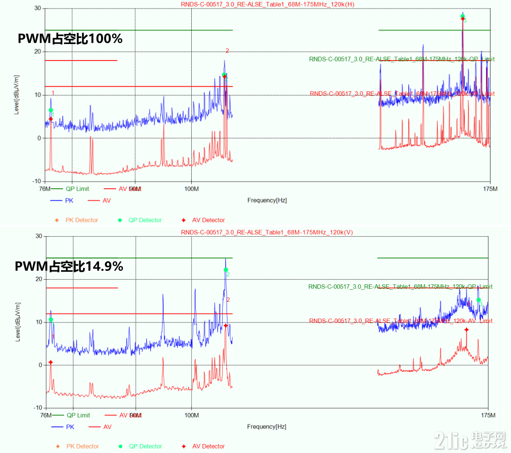

2)比对方式2_强相关测试
PWM占空比配置是直接作用于LED输出控制,并且配置带来的输出电流变化较大,系统对外辐射的影响较大,因此我归类于强相关。
测试对照
芯片配置方案2:晶振驱动强度配置默认,100%;压摆率配置最快;PWM占空比14.9%。
测试结果
在不改动系统硬件的情况下,芯片使用配置方案2的结果明显优于配置方案1,整体频率段噪声都得到大幅降低。
e0902b4cdd2c3e1e2019c216ce64f579

过强的驱动会导致过冲(overshoot)和下冲(undershoot),这种强烈的数字信号变化会导致更大的瞬态电流,进而产生较强的磁场和电场,影响整体系统的对外干扰。
针对PWM占空比的测试,你觉得修改PWM占空比配置后还有什么因素会影响RE测试的结果?欢迎评论区讨论。
