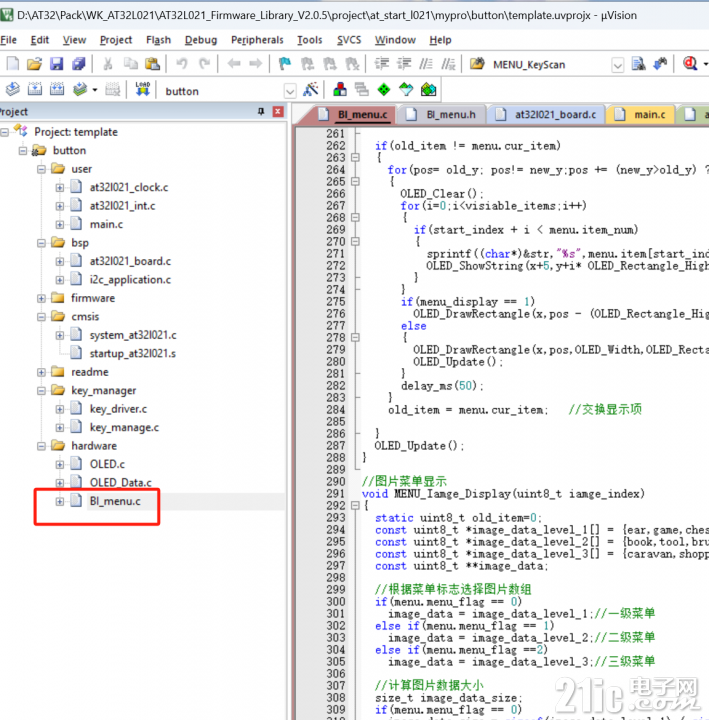

3、移植江科大的OLED驱动,将他的工程也添加进keil工程中
工程中OLED_Data.c是用于OLED显示的字库文件,OLED.c是屏的驱动文件。

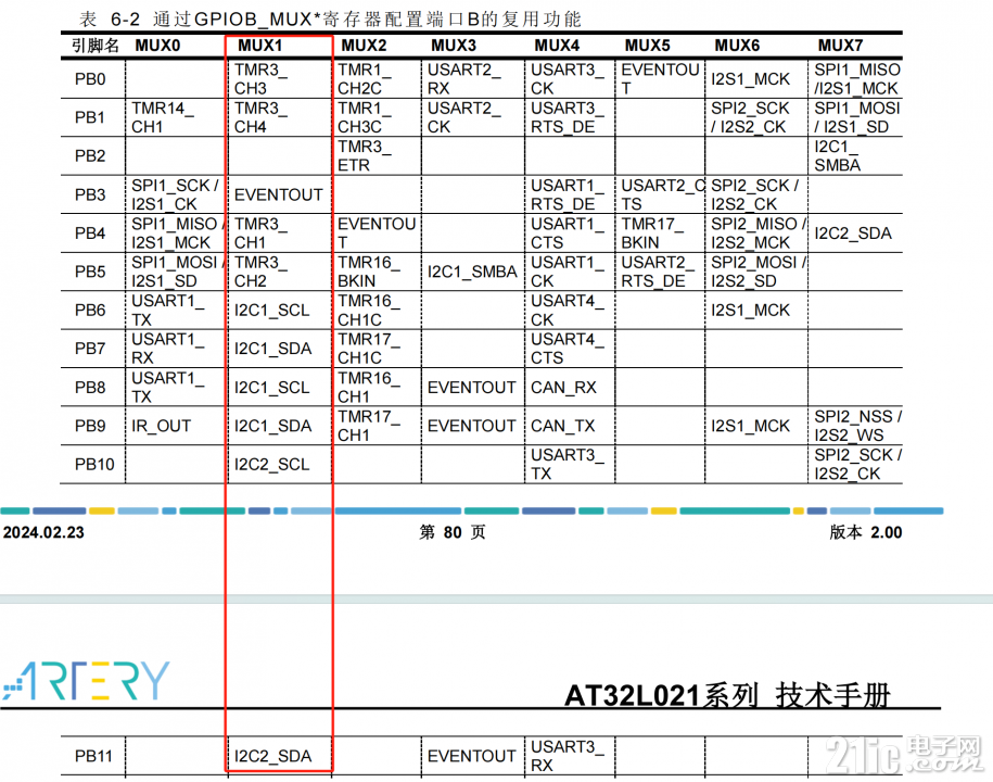

以上宏定义中,首先选择通信速度为100K,定义OLED屏的从机地址为0x78,I2C我们选用I2C,DMA选择DMA1。
I2C SCL选择PB10,SDA选择PB11,从数据手册上查到PB10、PB11的复用为MUX1。
然后透一定义时钟、以及中断等参数。

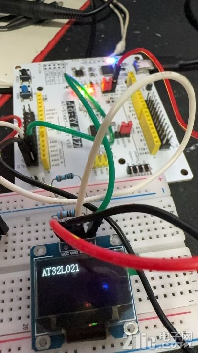

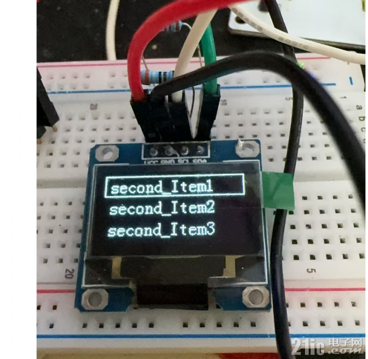

【结果验证】
当我把OLED屏接入开发板后,发现屏是驱动不了的,使用逻加分析仪看到只有SDA有波形,但是也不对,SCL是没有形波的。原因是因为我们使用的IIC没有上拉电阻,所以SCL的时钟信号上拉不了,而且SDA的波形也是25M左右的不规则波形。接了使用4.7K的电阻对两个IO进行上拉后,就成功的驱动了。还有就是我们使用的是1.8V的电源供给MCU,所以上拉电阻是缺一不可的。
测试效果如下:
【IIC不同传输方式测试】

2、下载到源码后,我把菜单源码添加进工程。
对结这个开源框架非常简单,只需要把按键的放入main进行初始化,同时在按键回调中添加向上向下等的调用就行了。如下图所示:
【执行效果】
长按以后进入二级菜单:
这样菜单就移植好了。
