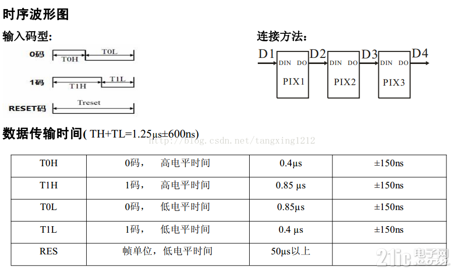

WS2812是一种基于数字信号传输的RGB LED灯珠,包含了三种颜色的LED和一个控制电路。电路构成中分为两个部分:数据输入和数据输出。
1、 数据输入:将控制器输出的数据信号通过串行通讯方式输入到WS2812内部的控制电路中。数据格式为24位二进制数,其中每8位表示一种颜色(红、绿、蓝),可以调节每种颜色的亮度和颜色值。
2、数据输出:根据接收到的数据信号,WS2812内部的控制电路会自动解码并控制三种颜色的LED发光,从而实现不同颜色和亮度的光效显示。具体来说,控制电路会将接收到的信号转换为PWM(脉冲宽度调制)信号,根据不同的PWM占空比来控制LED的亮度和颜色变化。
3504b7a0e53176734ecbb49cfd2a7c82

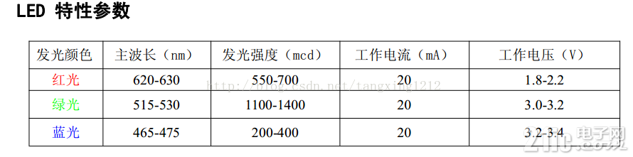

其构成的三色LED参数:
88876b7e9c5d840c4a328cf88ef721f6

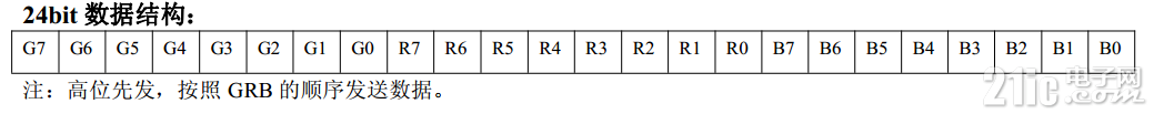

驱动时,每个LED占用3个字节,数据形式为:
59f51ad60094d428cb1ea92a13ebce5a
每个 bit 都是通过(一个高电平 + 一个低电平)表示。
1b9b2a245295879050b13c8805c84f6d

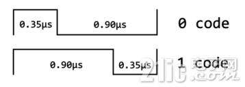

根据手册
1、一个短的(0.35 µs)高电平加一个长的(0.90 µs)低电平表示为“0”
2、一个长的(0.90 µs)高电平加一个短的(0.35 µs)低电平表示为“1”
3、单个 bit 信号周期, 高低电平时长合计为 1.25 µs

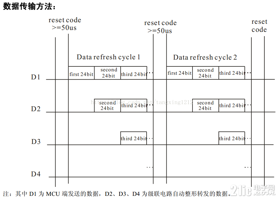

4、串接场合,发送超过 24 bit 信号后, 之前输入的信号会依次传递给串行的下一个 WS2812 LED
5、控制器发送数据前需要保持低电平超过 50 µs(又称为 RESET), 用于通知 WS2812 开始接收数据.
这些时间不要求严格遵守,允许有一定的偏差。传输信号时, 高低电平时间间隔如果不符合手册要求, 差距较大时LED会不工作(不亮), 在间隔接近但是不完全满足时, LED会出现显示错乱, 色彩乱跳等。
WS2812的工作电压范围比较宽,3.5V ~ 5.3V。WS2812的数据传输速率较慢,在使用单片机驱动WS2812时要注意传输速率。

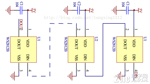

在实际应用中经常使用级联方式,将多个WS2812串接起来,制作成灯条、灯带等方式。
672eb750b4eea9aba449f55e62508a26
39801123471a79391dd1ac27027d7c6d
在级联方式下的数据传输:
110ca4f846d840b1a1d71b8f7999687e

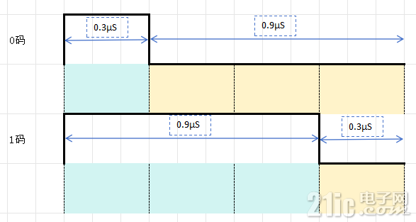

如果以SPI方式驱动WS2812,根据计算,每个Bit位按照1.2微秒,把每个位量化为4个脉冲对应的数据,每个基本单位数据占用0.3微秒。
3af30be0160c67b71c78da3a577887d8
按照每个位占用4个基本单位方式处理,一个LED需要用3个字节,24位,也就是说一个LED要是用24 x 4 = 96个基本单位。这96个基本单位是8和16的整倍数,因此可以换算为SPI传输的字节数据。也就是说,一个LED用的控制数据3字节(24位),可以转变为SPI传输用的码数据12字节(96位)。
比如发绿色光时,按照亮度为16,则一个LED的数据:
81977d05b8e2fcfdee89ce742c992e30
码数据就是通过SPI实际发送的数据。这样控制好SPI发送的速度,保证码数据的时序与WS2812的时序一致,就可以保证LED按照我们的要求显示颜色。

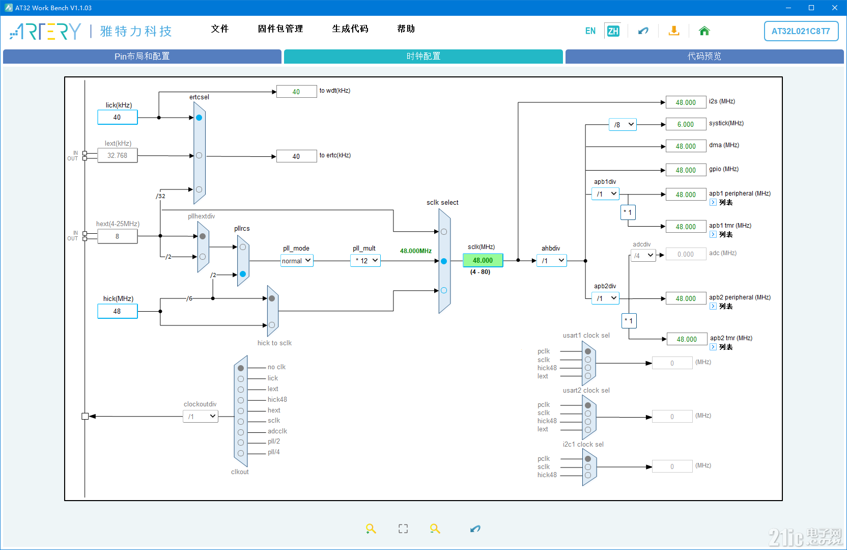

在AL32L021单片机中,拥有2个SPI接口,在主或从模式下的通信速率可达36兆位/秒。预分频器可产生多种主模式频率,可配置成每帧8位或16位。硬件的CRC产生/校验支持基本的SD卡、MMC模式、和SDHC模式。所有的SPI接口都可以使用DMA操作。
为了以SPI方式适配WS2812,需要严格控制SPI的通讯速度,根据上面WS2812的资料,需要1/0.3MHz≈3.3MHz的通讯速度。经过计算,可以设置开发板的主频为48MHz,经过16分频后给SPI外设。在时钟设置上,可以使用雅特力的WorkBench的设置生成系统时钟的代码。
f505054a2801043b3db4b876a9fc0036
SPI的时钟设置:
