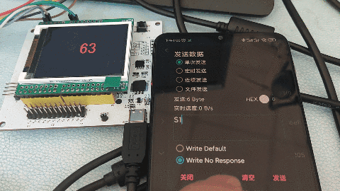

7.蓝牙模块具有AT串口穿透功能,因此可以在第2步中调用show_digit函数改变LCD的显示:(蓝牙模块控制AT-START-L021)
  1. void show_digit(void)
  3.         static uint8_t i;
  4.         char buff[3];
  5.         sprintf(buff,"%d",i++);
  6.         GUI_WriteASCII_BIG(98,60,(unsigned char*)buff,VGA_RED,VGA_BLACK);
  7. }
1.手机连接蓝牙模块,向蓝牙写入S1;
2.蓝牙通过串口将S1转发给AT-START-L021;
3.AT-START-L021判断收到S1,改变LCD显示:
