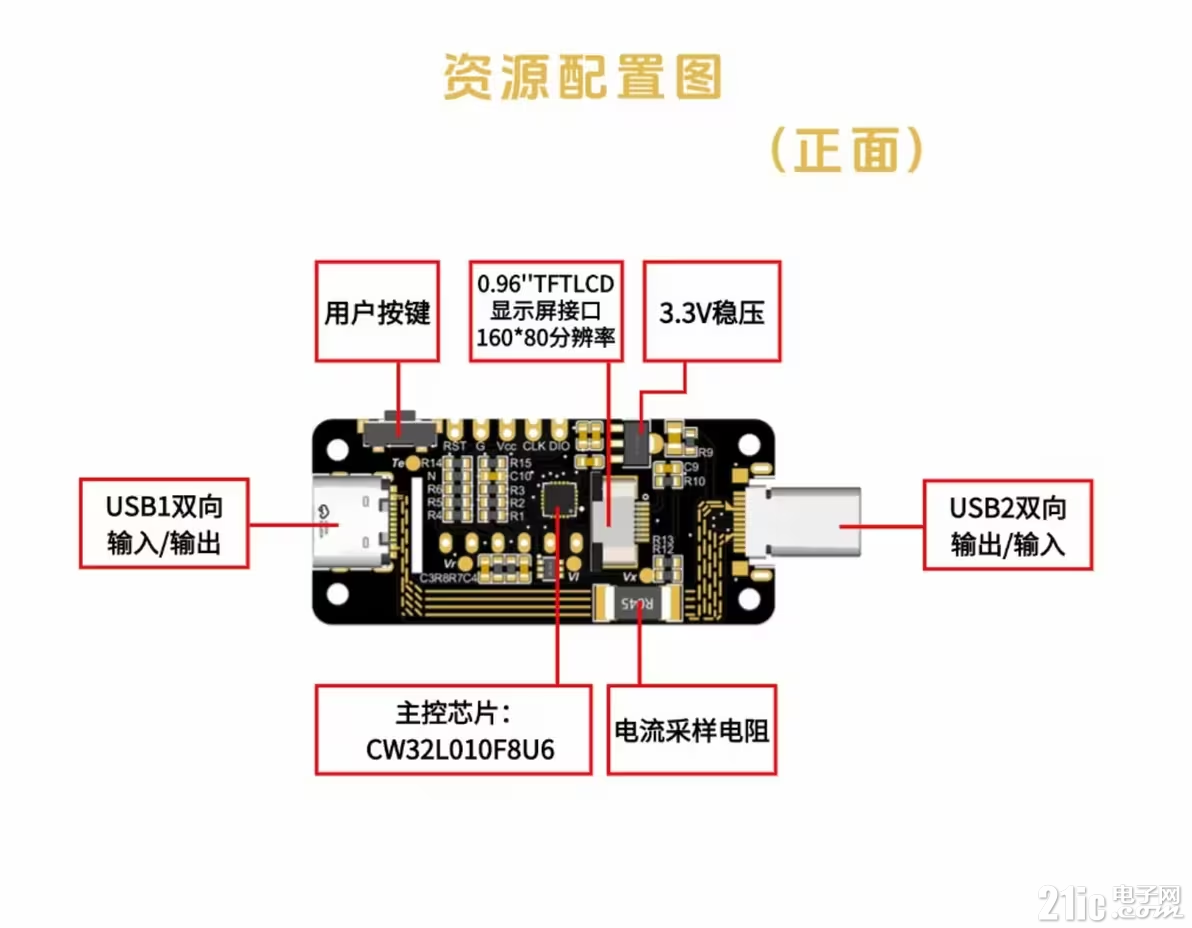

资源配置图
先看看资源配置图:
图1 资源配置图

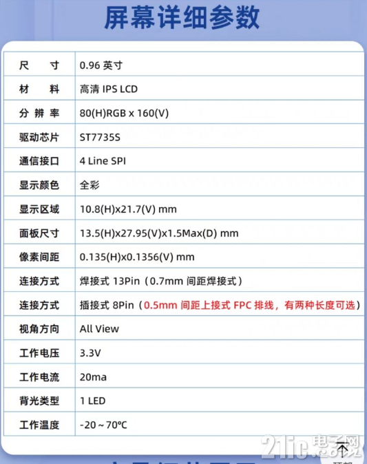

里面有一个电流表和一个数码管。笔者选择用TFT
按照官方提供的参考配置购买:
图2 官方参考配置

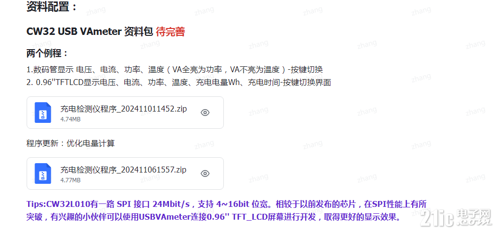

下载程序源码
图3 程序源码
程序下载链接:
CW32 程序源码

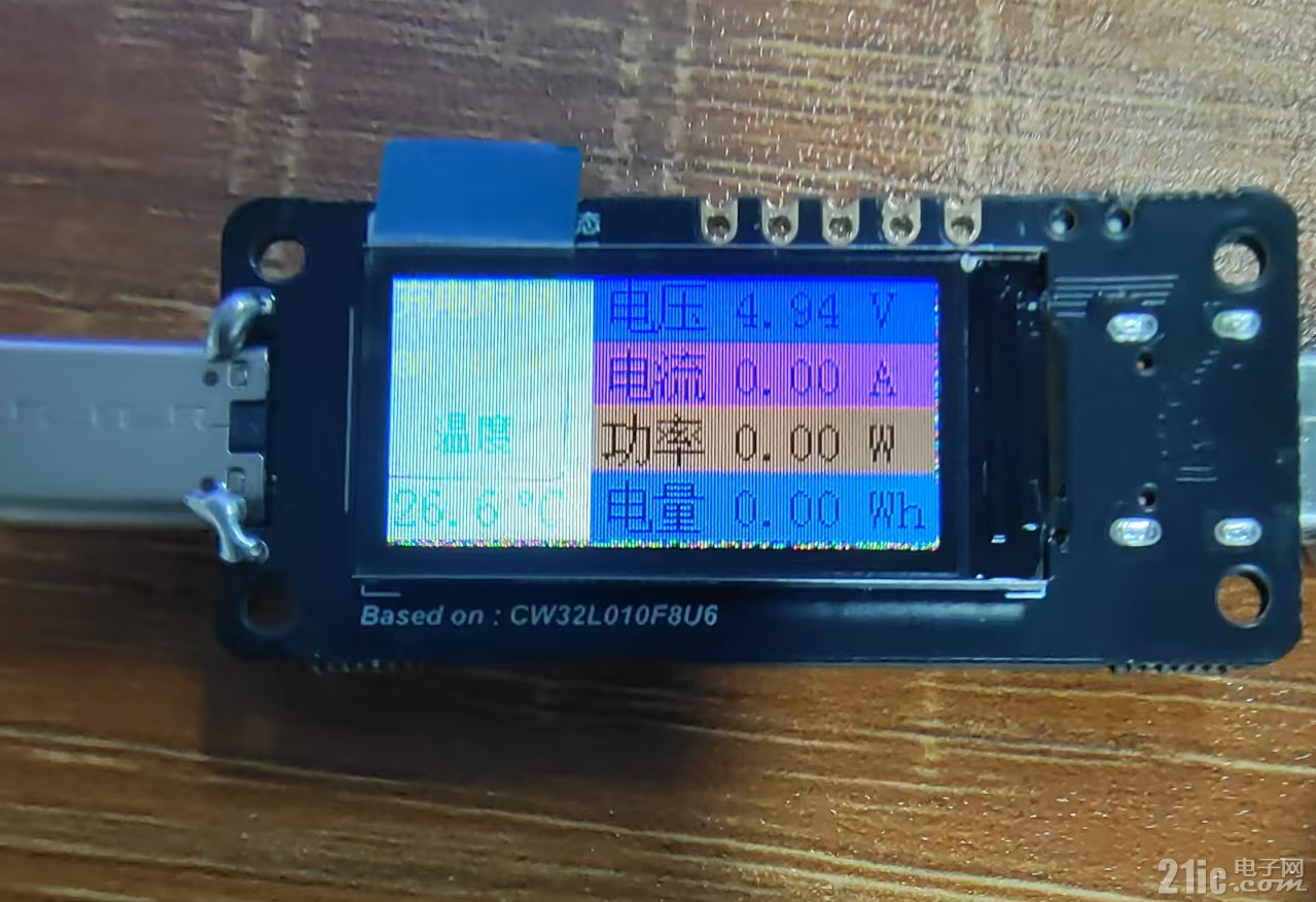

驱动调试问题
发现颜色显示不正确,且有白边:
图4 颜色显示问题

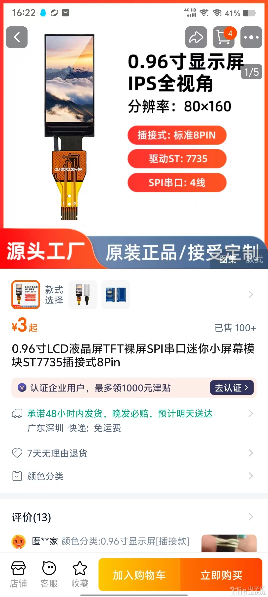

查了淘宝,发现驱动芯片不带“S”:
图5 芯片对比

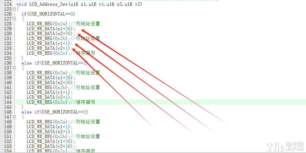

解决方法
改一下驱动 就可以了!
打开刚刚下载的源码
按照红箭头标记的格式修改就可以了。电流表用的是USE_HORIZONTAL==3。我们也可以只修改第三个。
图6 需要修改的部分1
// 需要修改的部分2
// 在lcd_init.c中的初始化函数添加一个

不想自己去改的也可以下载我gitee上的代码

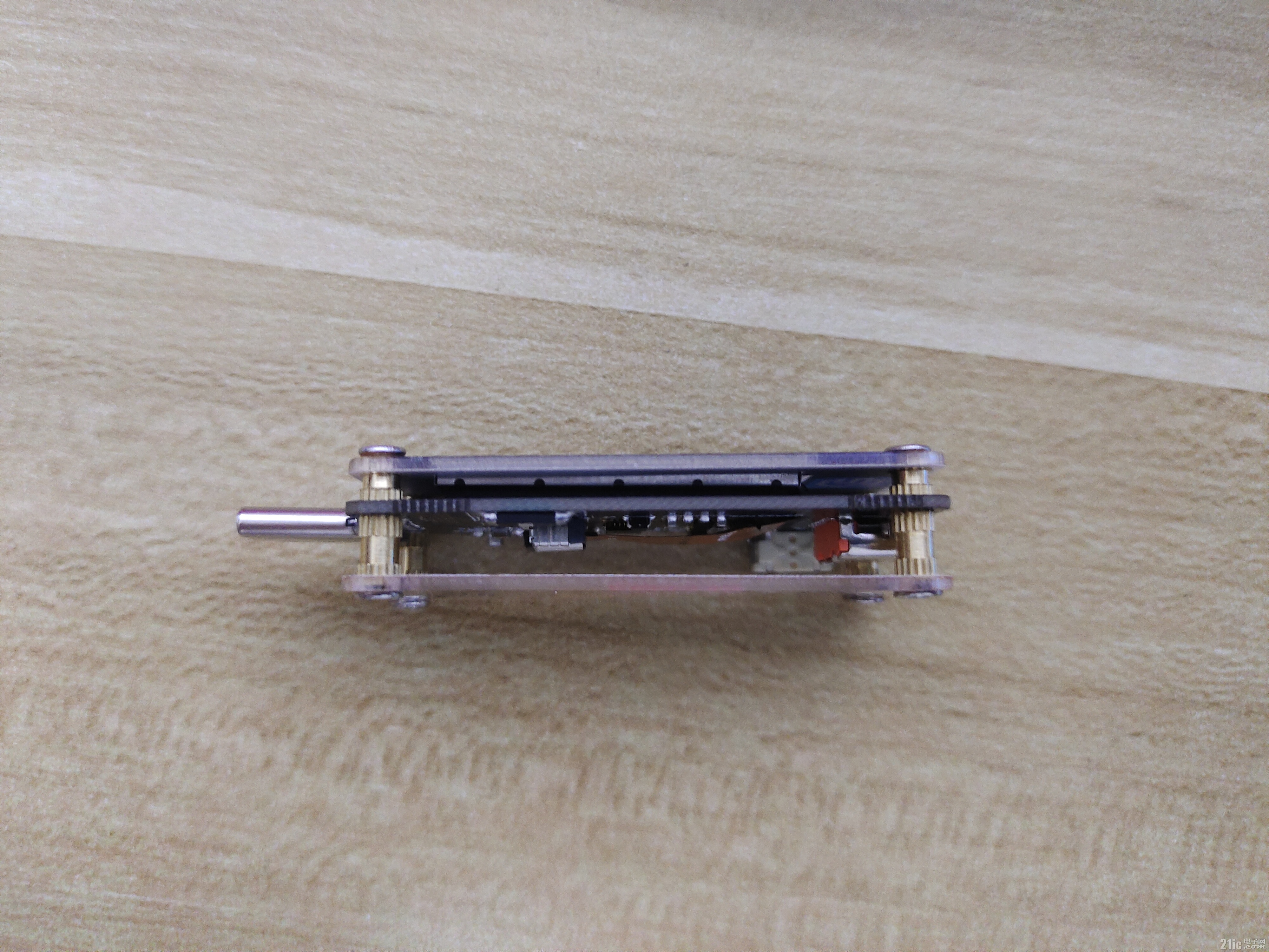

面板设计
一开始本想使用这个官方推荐的外壳。设计得非常美观,但是想到自己没有打印机且立创如果打印彩色的可能会比较贵,然后又刚好抢到了立创的面板券。还是选择的使用面板吧。
先打开官方的开源连接
面板官方的有顶层、中层、顶层
我把他改了下
变成这样
最终的实际效果
中间分别用m2x5铜柱和m2x3的铜柱固定。使用了m2x6以及m2x3对螺丝固定
