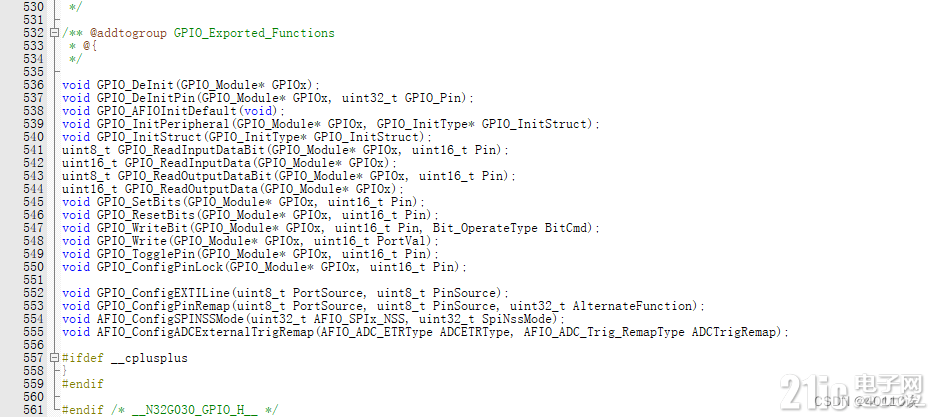

接着我们打开该文件 n32g030_gpio.c ,可以看下到它包含了 n32g030_gpio.h 这个头文件,通常,同名的C文件会将一些可供外部调用函数或者变量在其同名的头文件中进行声明。所以我们打开其头文件看看,不出意料的话,可供外部调用的GPIO初始化及GPIO输出输入控制的函数都会在此声明。
打开 n32g030_gpio.h,可以看到有很多可供外部调用的函数,而且根据其函数就可以把函数功能猜个大概。

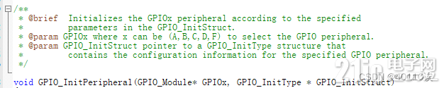

首当其冲的自然是进行GPIO的配置了。所以我们需调用函数
GPIO_InitPeripheral(GPIO_Module* GPIOx, GPIO_InitType* GPIO_InitStruct);
我们可以跳转过去看看该函数是如何使用的。

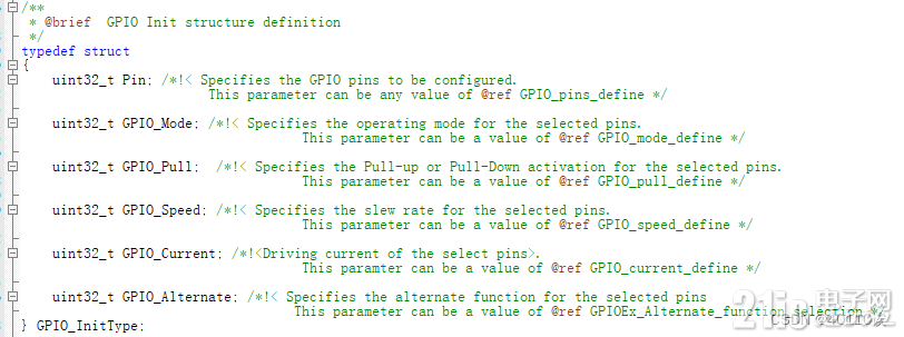

可以看到,第一个参数是GPIO的端口,可以选择GPIOA,GPIOB,GPIOC,GPIOD,GPIOF,但是实际上并不是所有芯片上都有这五个端口,需要根据自己手上的芯片及使用情况进行选择;第二个参数为GPIO的参数配置结构体(GPIO_InitType),我们跳转过去看看:
该结构体包括了,引脚号,引脚模式,是否上拉,引脚电平反转速度,引脚驱动能力和复用功能的配置。
看一下引脚驱动能力的配置,该参数配置的是寄存器GPIOx_DS,具体的参数选择则根据工程的需要进行相应的配置。

GPIO的初始化完成后就可以使用GPIO了。可以进行GPIO的电平控制,读取端口电平之类的操作。具体的接口函数可以在n32g030_gpio.h 中查询。比如
GPIO端口置1函数:void GPIO_SetBits(GPIO_Module* GPIOx, uint16_t Pin);
GPIO端口清零函数:void GPIO_ResetBits(GPIO_Module* GPIOx, uint16_t Pin);
GPIO端口电平翻转函数:void GPIO_TogglePin(GPIO_Module* GPIOx, uint16_t Pin);
GPIO端口电平获取函数:uint8_t GPIO_ReadInputDataBit(GPIO_Module* GPIOx, uint16_t Pin);
函数有很多,可以根据工程需求进行调用。更多函数在n32g030_gpio.c,n32g030_gpio.h。
