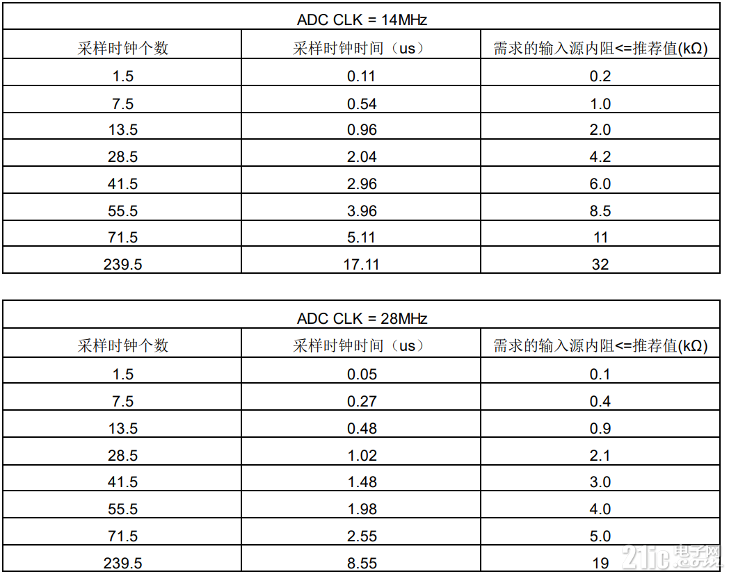

在 ADC 输入内阻不配情况下提高 ADC 准确度方法
在客户应用中输入源输入电阻同推荐的值不配匹,如果输入源内阻过大,会导致 ADC 转换精度降低。以AT32F403 为例,ADC 推荐的输入源内阻如下:
为了提高 ADC 转换精度建议如下处理:
1. 可以加大采样时间来消除 ADC 采样时间不足导致的转换精度不佳;如果现在是使用 1.5 的 CLK 采样时间,发现转换精度不佳,可以用在项目允许的条件下,先按:7.5-13.5-28.5-41.5-55.5 CLK 的方式一步一步增大,直到满足要求
2. 在输入 ADC 的 I/O 口处并接电容 330pF-0.1uF,以对信号预采样
3. 若采样信号低于

这个参考表很实用,设计参考很有必要

可以外接电阻来提高精度吗

在信号源与 ADC 之间加入缓冲放大器,如电压跟随器。它具有高输入阻抗和低输出阻抗,能将信号源与 ADC 隔离,减少因输入内阻不匹配引起的信号衰减和失真

加大采样时间确实可以提高精度,但同时也要注意不要影响系统的实时性

如果采样信号低于 VDDA/2(或 VREF/2),可以在采样前先插入一次对内部 Vrefint 1.2V 的采样。这可以将 ADC 内部采样电容放电到一个理想电压后,再对目标信号进行采样。

加大采样时间可以消除由于采样时间不足导致的转换精度不佳。
