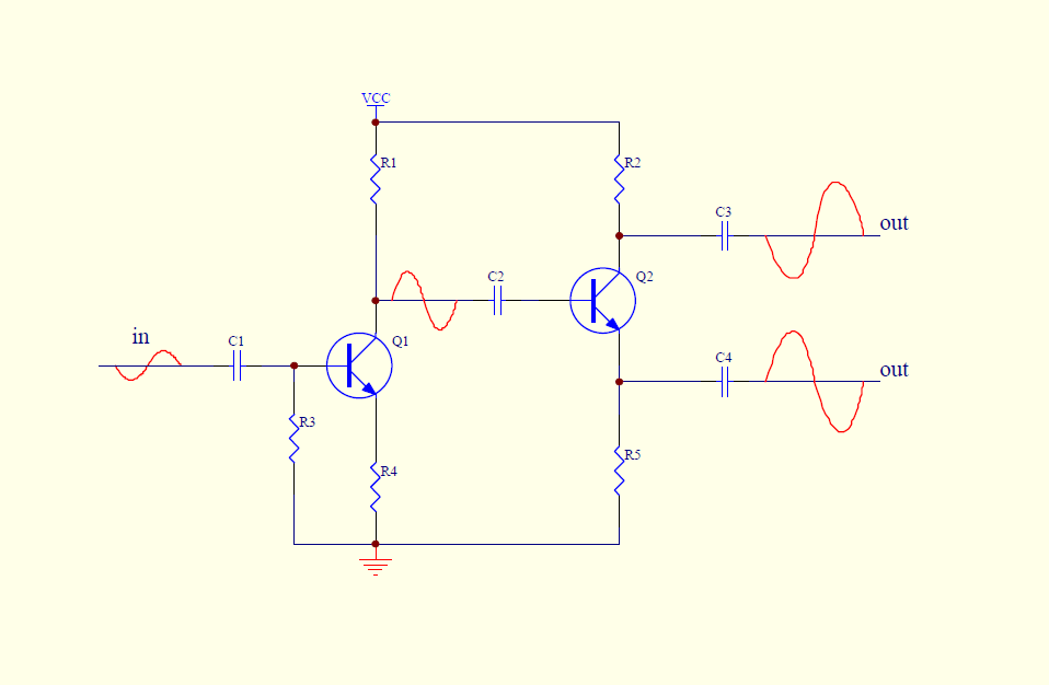

如上图,AB 类推挽放大器需要两个完美平衡的 180 度信号,逆变器电路有很多变化,分离负载逆变器可能是最准确的,这是最常用的逆变器驱动!
主要优点:
是它可以在一个功能中放大的同时并创建两个平衡的 180 度信号.这使得最少数量的阀门可以制造放大器,因此在需要控制成本时,对于大规模生产来说经济合理。
工作原理:
当输入交变信号进入第一个三极管Q1的基极时,第二个三极管Q2的基极电网通过一个0.1uF电容以电容特性通交隔直,使它跟随输入信号并放大。由于两个发射击极连接在一起,因此第二个三极管Q2被迫放大相反相位的音频信号。
