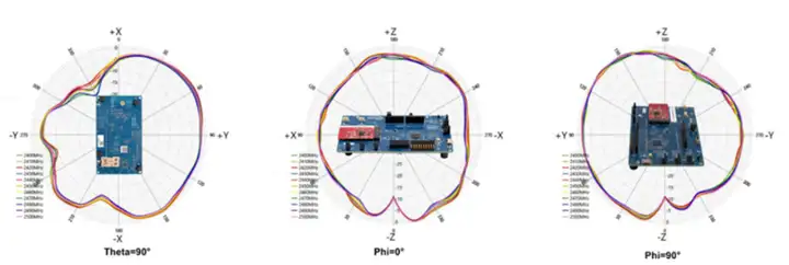

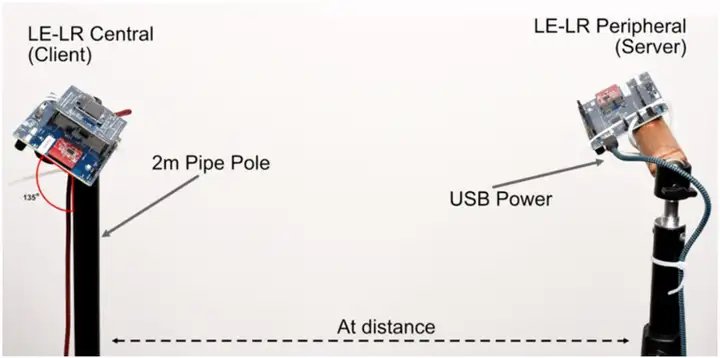

如图1所示,我们测量了CYW920829M2EVK-02套件的天线增益,并确定了该套件在哪个方向上辐射强度最大。不同的蓝牙天线的最佳辐射方向不同,这影响了我们在测试低功耗长距离性能时选择评估板的朝向。由于天线发射时的指向性与接收时的指向性相同,考虑到天线的最大增益,我们将两块评估板放置在面对面方向。
我们将评估板放置在面对面方向,如图2所示。
图1:CYW920829M2EVK-02辐射方向图
图2:CYW920829M2EVK-02评估板设置
