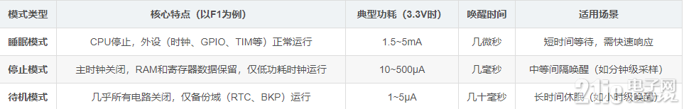

一、STM32低功耗模式总览:从高功耗到低功耗的梯度选择
STM32的低功耗模式并非单一选项,而是根据关闭的硬件模块和保留的功能分为多个梯度。以应用最广泛的STM32F1/F4/L4系列为例,低功耗模式可分为三大类:
核心差异:模式功耗越低,关闭的硬件越多,唤醒时间越长,保留的数据越少。实际开发中需根据"唤醒频率"和"响应速度"选择平衡——例如:
实时性要求高的设备(如游戏手柄)适合用睡眠模式;
周期性采样的传感器(如温湿度采集)适合用停止模式;
低频次唤醒的设备(如智能门锁)适合用待机模式。

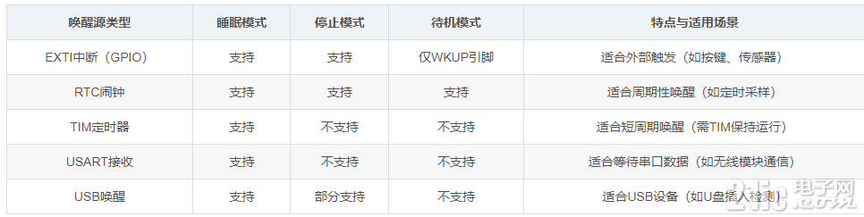

五、低功耗模式的唤醒源对比:如何选择合适的唤醒方式?
唤醒源的选择直接影响低功耗模式的实用性,不同模式支持的唤醒源不同,需根据场景匹配:
5.1 常见唤醒源及适用模式
5.2 唤醒源选择策略
高频次唤醒(<1秒):优先用TIM定时器(睡眠模式),避免频繁切换时钟;
中频次唤醒(1秒~1分钟):用RTC闹钟(停止模式),平衡功耗和唤醒速度;
低频次唤醒(>1分钟):用RTC闹钟或WKUP引脚(待机模式),追求最低功耗;
外部触发唤醒:用EXTI中断(GPIO),三种模式均支持(待机模式限WKUP引脚)。

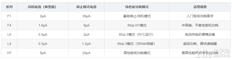

八、不同STM32系列的低功耗特性对比
STM32各系列的低功耗能力差异较大,选择时需根据需求匹配:
选型建议:
预算有限且功耗要求不高 → 选F1/F4;
极致低功耗(如可穿戴设备) → 选L0/L4;
高性能+低功耗(如工业传感器) → 选F4/H7。
