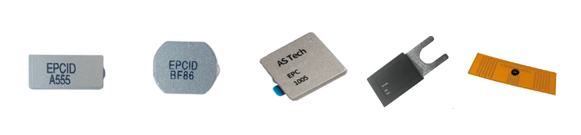

RFID(射频识别)测温芯片颠覆了传统温度监测模式。其核心在于将温度传感器与RFID芯片集成,通过电磁感应实现能量获取与数据传输:
无源工作:当读写器发射射频信号时,芯片天线产生感应电流,无需电池即可驱动内置传感器工作;
精准采集:温度数据被调制到射频信号回传至读写器,精度达±0.5℃(部分场景±0.1℃),每秒可完成多次测量;
环境适应:采用陶瓷或航天军工材料封装,耐受-40℃~125℃极端温度,抗金属干扰,寿命超15年。
这种非接触、免布线的特性,使传感器可嵌入光伏板背板、逆变器内部甚至电缆接头等传统难以覆盖的位置,为电站提供无死角的温度感知能力。
