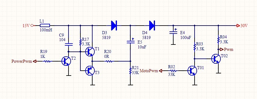

倍压电路,用于控制上桥NMOS的导通电压!

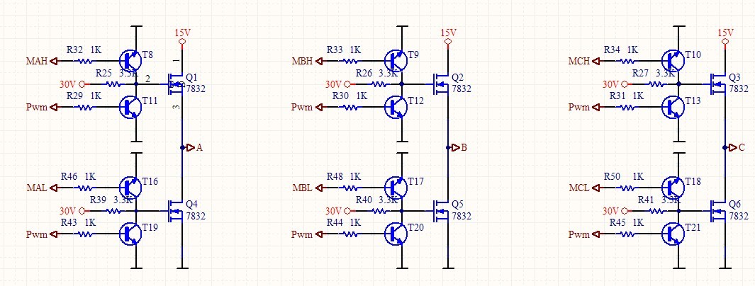

电机驱动,有点复杂!

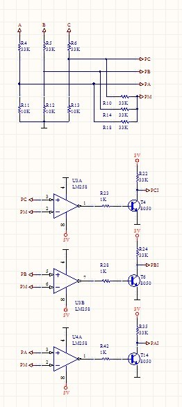

电机反电动势过零采集!

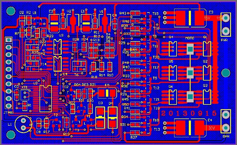

PCB如下:
